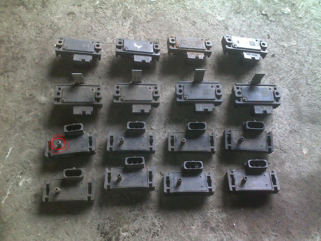

    Niedawno zmieniłem silnik ponieważ stary odmówił posłuszeństwa. Po zmianie mam kilka problemów a więc:
    Czujnik bezwzględnego ciśnienia w kolektorze wlotowym lub jego obwód, za wysokie napięcie mam ten błąd i wydaje mi się że jest on spowodowany złym podłączeniem wężyków do czujnika. Może ktoś z was wie jak powinny być one podłączone?
    Czym może być spowodowane odcinanie paliwa przy 5 tys?
    Silnik który mam teraz pochodzi z Corsy gsi 1.6 16v, kompresja zwiększona, doloty większe. komputer jeszcze z tigry bez ingerencji w mapy (na razie :D )

  • #6 12007685
    żałosna udręka
    Poziom 34  
    Opel Tigra 1.6 16v - Czujnik bezwzględnego ciśnienia i kilka innych błędów. Opel Tigra 1.6 16v - Czujnik bezwzględnego ciśnienia i kilka innych błędów.
    Końcówki zaznaczone kółkiem połącz wężykiem. Gdyby się nie udało, napiszę jakiegoś manuala. Niestety to nie rozwiąże problemu, bo on jest elektryczny. Przy wymianie silnika uszkodziłeś przewód.
    A mnie się nie wydaje, że sterownik podstawia wartość domyślną w takim przypadku i między innymi, efektem tego jest ograniczenie mocy. Daj znać jak to się skończy.
    ten błąd generowany jest,gdy napięcie na przewodzie sygnałowym jest w granicach 4.98-5.02V czyli otwarty obwód (elektrycznie, a nie ciśnieniowo!)
