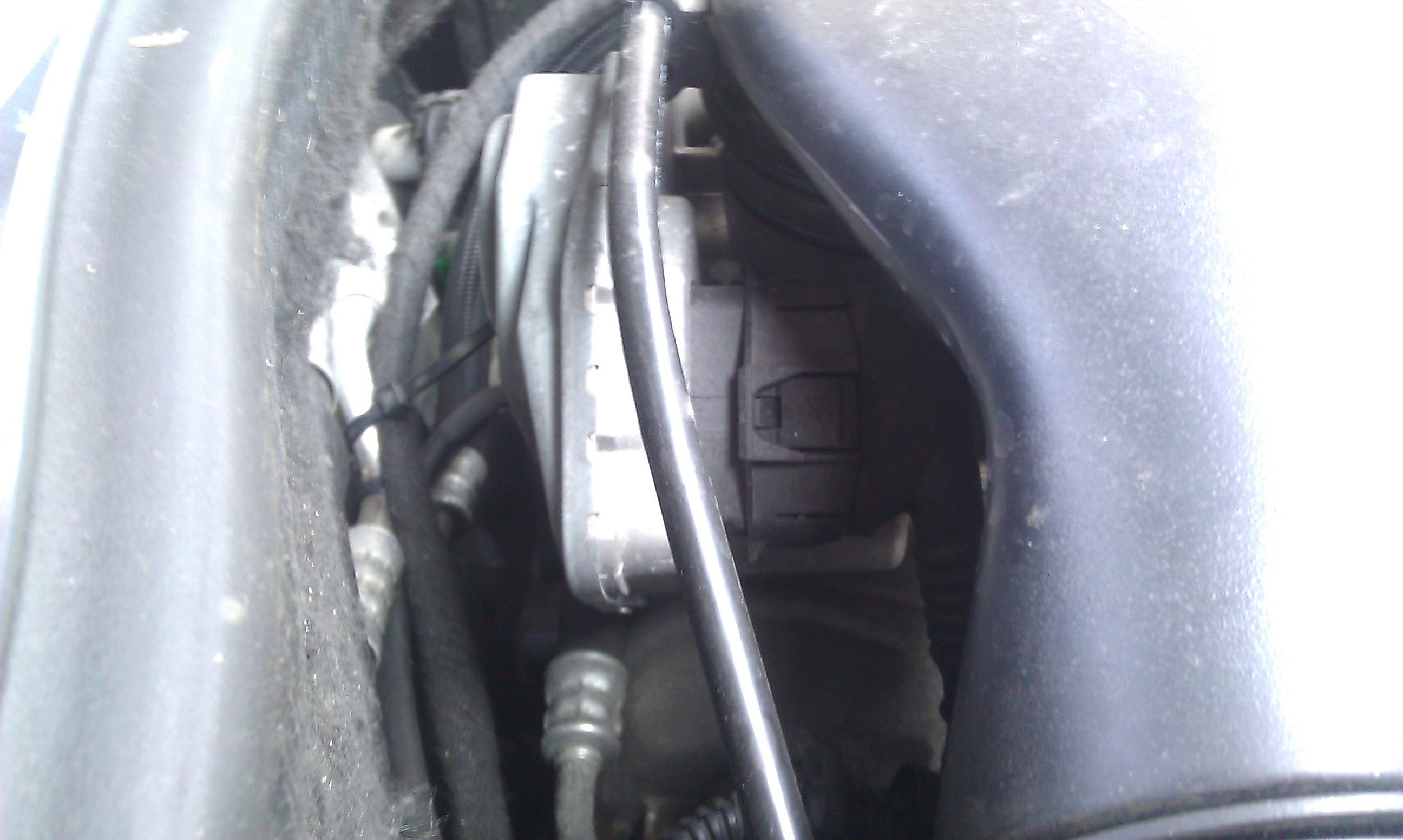

    Posiadam Opla Astrę Bertone II praktycznie w pełnym wyposażeniu. Brakuje mi tylko tempomatu, więc chciałem się zapytać czy istnieje prosty sposób na jego założenie?
    Z góry dziękuję za odpowiedzi.

    Jak dobrze pamiętam opel podprowadzał wszystkie wiązki kabli. Znajomy w Vectra B w dieslu bo benzyny podobny tak nie miały, zakładał tempomat na zasadzie wymiany manetki.

    Czyli wystarczy założyć manetkę od tempomatu i wszystko powinno grać?

    Niekoniecznie. Jeśli masz wolną wtyczkę w obudowie kolumny kierownicy to możesz próbować - oczywiście koniecznie musisz mieć sterowanie elektroniczne przepustnicą. Opel jak się okazuje nie zawsze prowadził te wiązki we wszystkich samochodach - Ja mam przykładowo, (ku mojemu i kolegów z forum zdziwieniu) wiązki tej nie mam, silnik 2.0 DTL

    Sprawdzałem dzisiaj i faktycznie jest wolna wtyczka. Zamówię manetkę i zobaczymy, ale szczerze mówiąc wątpię żeby to działało bez ingerencji w komputer.

    Przysłali mi dzisiaj manetkę od tempomatu. Podpiąłem ją i niestety nie działa. Czy ktoś ma jakieś pomysły, co należy zrobić?

    Nie wiem jak jest sterowanie w twoim silniku. Sprawdź czy masz przy wtrysku linkę czy wtyczkę elektryczną

    patrzyłem i niestety mam gaz na linkę co trzeba by zrobić żeby tempomat mógł działać

    Niestety ciężka sprawa. Musisz dorwać cały mechanizm tempomatu z innego samochodu. Polega to na tym że masz dodatkowy silniczek zazwyczaj do którego jest przyczepiona linka ( lub bezpośrednio silnik doczepiony do przepustnicy - w zależności od samochodu) który steruje otwarciem przepustnicy. Ogólnie raczej gra nie warta świeczki.

    patrzyłem jeszcze dzisiaj tą przepustnice i już sam nie wiem z przodu jest normalnie linka od pedału gazu ale z tyłu jest jakiś mechanizm do którego podłączona jest jakaś wtyczka próbowałem znaleźć Opel Astra G Coupe Bertone - Jak zamontować tempomat? Opel Astra G Coupe Bertone - Jak zamontować tempomat? co to jest w książce serwisowej ale nic na ten temat niema może wy mi powiecie
