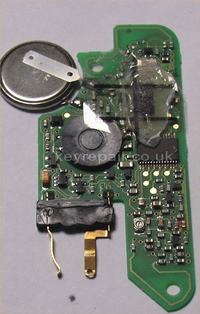

    Witam dostałem kartę na której brakowało jednego elementu zaznaczonego na zdjęciu. Na mój gust to cewka ale o jakiej wartości bez niej pilot nie wysyła sygnału.
    Jeśli może ktoś ją zmierzyć proszę o pomoc. Renault Laguna - brakująca cewka w karcie, jaką ma wartość?
    Z góry dziękuje

    Tak cewka,około 0.2 oma.

    A jaka indukcyjność z ciekawości bo to bardzo ważne z tego co czytałem na innych forach ?

    Odnosnie pierwszego pytania , element zaznaczony na pierwszym zdjeciu posiada wartosc 18nH .
    Koszt 40 groszy .

    czy ten dławik z pytania pierwszego to na pewno 18nH i czy to taki
    Typ / Type: MLG1608B18NJT
    Obudowa / Package: SMD-0603
    Producent / Mfg.: TDK
    Opis / description: Dławik SMD 18nH 5% Idc=0,6A Rdc=0,16ohm , rozmiar 0603 ,*Chip Inductor 18 nH

    Podaję parametry brakującego elementu z pierwszego posta:
    Typ dławika cewka
    Montaż SMD
    Obudowa 0603
    Indukcyjność 18nH
    Prąd pracy 700mA
    Rezystancja 0.17Ω
