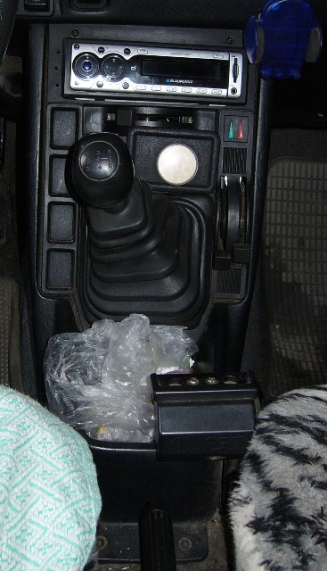

    od jakiegoś czasu słabo mi grzeje nagrzewnica w poldku. przyjrzałem się dokładnie to ma nawet ma jakieś wycieki. Orientuje się ktoś może ile samochodu trzeba rozebrać żeby ją wyjąć?

    stefrog
    czyli jak dobrze rozumiem odkręcam tylko to co na załączonym obrazku?

    stefrog
    Na krótkich trasach to da się przeżyć. Gorzej jest na dłuższych odcinkach przy jeździe na piątym biegu. Zimno w nogi zachodzi. Przy -10 stopniach robi się już nieciekawie, zwłaszcza jak jadę z dzieckiem.
    Jak to tylko ten element to spróbuje to wyjąć. Znajomy mnie przekonywał, że muszę wyjąć wszystko łącznie z licznikiem, ale tak to chyba tylko W PLUSACH jest.
    Może jutro się za to wezmę. zdemontuje ten panel i wyjmę nagrzewnicę. zaślepię przewody to i bez nagrzewnicy kilka dni pojeżdżę zanim drugiej nie załatwię. podobno jest kilka typów i trzeba najpierw wyjąć żeby wiedzieć co kupić
