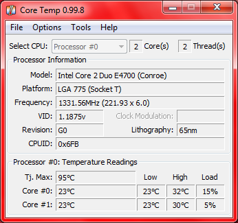

    lukashekluk napisał:
    na standardowym napięciu idzie do 2.90Ghz.
    Nie na standardowym bo jeżeli jest ustawione AUTO to pewnie jest inne.
    Daj screen z programu CoreTemp.
  • #3 11954734
    lukashekluk
    Witam. Dopiero wróciłem ale o to screen. Aha i na procku nie ma pasty :) Jakie napięcie ustawić dla podkręcenia Intel E4700 do 3.3GHz?
    Albo masz zimno w pokoju albo bzdury Ci Core Temp pokazuje. Chyba, że to zaraz po starcie i masz zimno w pokoju.

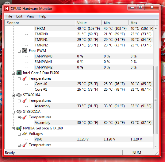

    Mam dobrze wentylowaną obudowe. W pokoju jest 20st.
    Nadal 23 stopnie to wartość nieosiągalna. Fizyki nie oszukasz.
