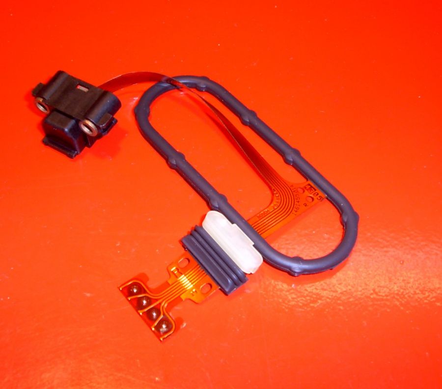

    Witam wszystkich miłośników Focusów. Niedawno za psie pieniądze kupiłem w Niemczech w idealnym stanie od kobiety Forda z 2000 roku z przebiegiem 200000 km. Moim problemem w tym samochodzie jest to, że samochód rano, gdy jest zimny odpala pięknie, nie dymi, nie klekocze, ale po jakimś czasie gdy złapie większą temperaturę zaczyna nierówno pracować, a następnie gaśnie. Odczekuję jakąś chwilę i przekręt stacyjki im motor ponownie ożywia się i pięknie pracuje, łapie temperaturę, zaczyna nierówno pracować, a po chwili gaśnie i mogę tak w kółko opisywać. Przecieków zero - wizualnie jak nowy. Moje pytanie jest banalne - co mnie czeka, aby doprowadzić tego diesla do życia. Ja mam trzy podejrzenia:
    1. Siedzi sterownik pompy.
    2. Oprócz sterownika mechanicznie uszkodzona pompa wtryskowa.
    3. Zawalony może filtr paliwa.
    Nie wiem jeszcze dokładnie o co biega i nie miałem go jeszcze pod komputerem. Proszę o pomoc życzliwych ludzi. Pozdrawiam.

    Uszkodzony czujnik obrotów wałka pompy wtryskowej.

    Dziękuję Panowie za podpowiedz. Wymieniłem już filtry dalej tak samo ale nie szkodzi tak trzeba wymienić. Dodam, że silnik pięknie pracuje ale na wolnych obrotach i nie gaśnie ale jak dodam gazu to po chwilce gaśnie dochodząc d0 5000 obrotów, wskazóka pozostaje na tych obrotasch i zapala się kontrolka od świec żarowych. Natychmiast wyłączam zapłon i ponownie start silnika i znowu pieknie odpala na strzała i chodzi na wolnych obrotach jak pszczółka, dodaję gazu i np przytrzymuję na 3tyś obrotów na około 5 sek i gaśnie, nastychmiast odpalam i chodzi na wolnych pieknie zimny czy ciepły. Może ktoś miał taką usterkę i doradzi.

    Focus 1,8 TDDI gaśnie po nagrzaniu gaśnie Miałem identyczną usterke i wymieniłem
  • #7 11953129
    delbeta2
    MISIEK dzięki ci serdecznie ale powiedz gdzie mozna kupić ten czujnik obrotów wałka

    Temat zamykam. Moja fokę uzdrowiłem a był to uszkodzony sterownik pompy wtryskowej, sterownik nie do naprawy, kupiłem nowy i wszystko śmiga, jedna w tym radość, że pompa mechanicznie nie była uszkodzona.
