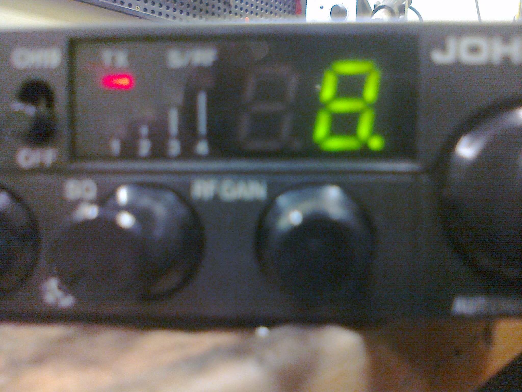

    SvenG
    Witam. Trafiło do mnie radio tak jak w temacie. Usterka objawia się tak, że po włączeniu radia wyświetla się 8. i dioda tx. Podmieniałem kwarc 10.240 ale nic to nie dało. Proszę o porady dotyczące naprawy. Jeśli będzie trzeba zrobię pomiary napięć. Domyślam się, że padł stabilizator odpowiedzialny za zasilanie syntezy, ale nie wiem który. Proszę o pomoc. Pozdrawiam.Dodaję zdjęcie wyświetlacza.

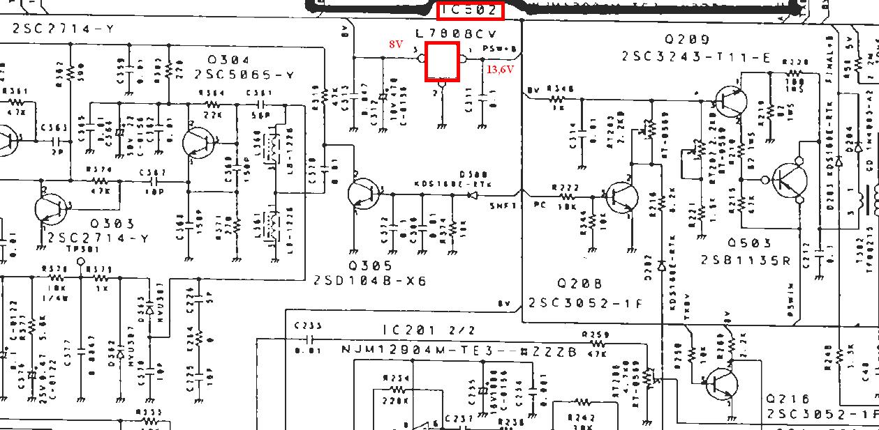

    Układ zasilania to dwa stabilizatory :
    Stabilizator z zasilania radia na +8V :
    President Johnny II ASC - Wyświetla 8 i dioda TX, możliwy problem ze stabilizatorem

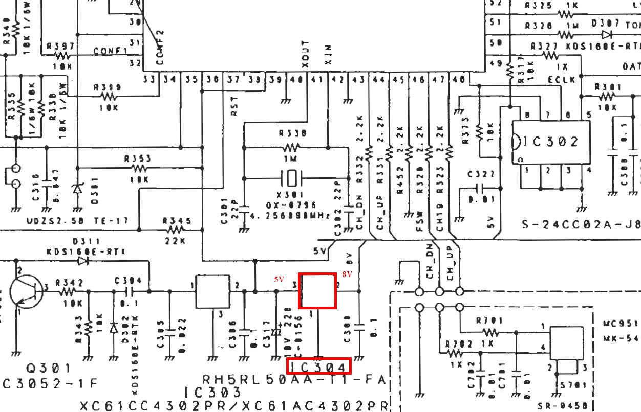

    Stabilizator z +8V na +5V :

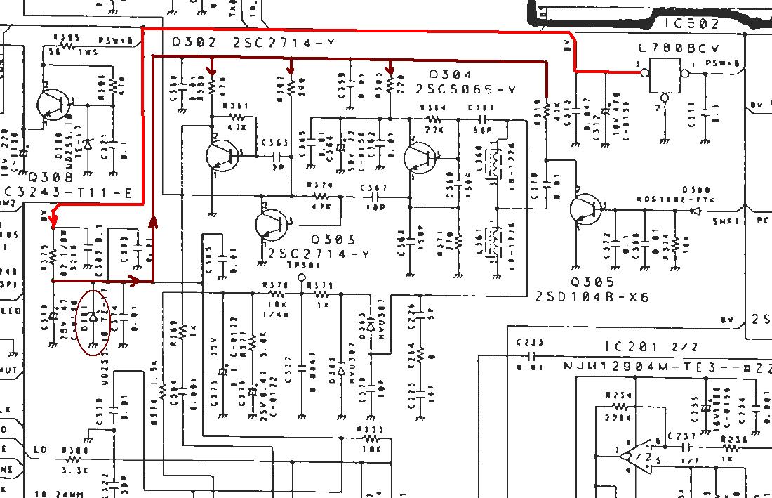

    Zobacz, że +8V jest również na zasilaniu VCO i wzmacniaczy z tego generatora (napięcie VCO po ponownym stabilizowaniu napięcia na niższe).

    Jeżeli na wyjściu stabilizatora 7808 masz +7,85 to jest OK - ale na wejściu stabilizatora 7805 (st. +5V) jest tylko +2V to winowajcą takiej utraty napięcia jest tylko ścieżka lub przeloty/przepusty tych ścieżek z jednej strony laminatu na drugi (dość częsta awaria mechaniczna tych przelotów).
    Zobacz, że napięcie z wyjścia stabilizatora +8V idzie bezpośrednio na wejście stabilizatora +5V a różnica napięć na tym połączeniu jest +8V - +2V = 6V to Bardzo Dużo.

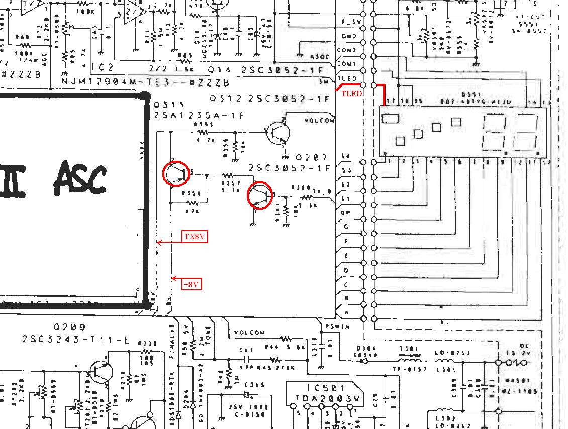

    Zauważ również, że to napięcie +8V gdzieś "ginie/znika" i może już na kluczu TX Q207 i Q311 jest tak małe (+2V), że klucze te nie przełączają i nie załączają napięć TX-a
    Zobacz, że funkcja PTT i TLED (dioda TX) oraz TX_8 , realizowane są bezpośrednio za pomocą procesora IC301, który musi mieć poprawne napięcie zasilania +5V.
    A przecież nic nie napisałeś o napięciach na samym procesorze, które czasami ale rzadko - również się "psują". :cry:
    Dodam, że napięcie +8V a słaba czułość to właśnie wynik tego +2V (powinno być pełne +8V ±0,5V) .
