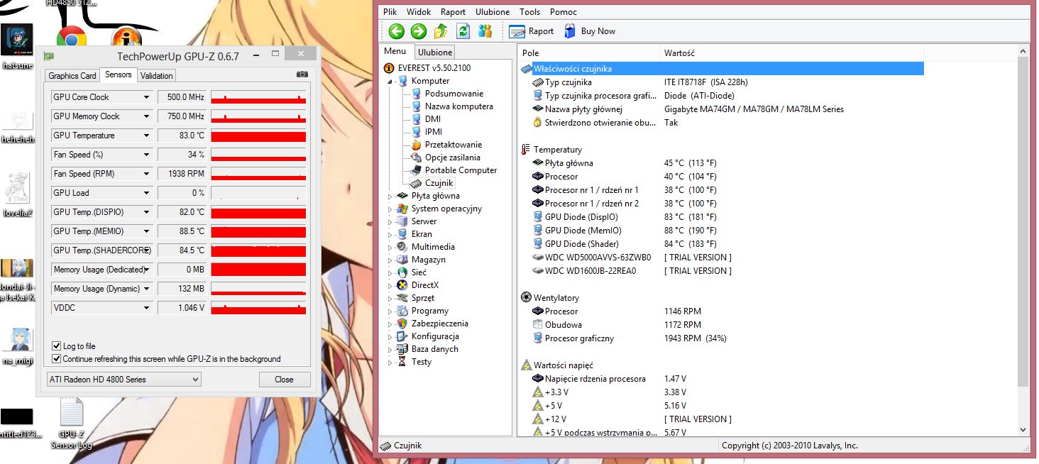

    Posiadam od dzisiaj karte graficzna HD4850 PoweColor, DDR3, 265bit, 512mb. Kupiłem ją używaną i widzę dość sporą różnice temperatur z moją stara karta hd4650 o jakieś 10-15C. Zdjęcia temperatur daje poniżej.

    wysokie temperatury na hd4850 są normalne, jest to karta która lubi się grzać. Nie masz się o co martwić. Maksymalna temperatura przy której ten radosław traci stabilność to 105-115*C.

    Ufff xd To była okazja bo wydałem za nią 100 zł z przesyłką więc się pokusiłem, wyłączyłem automatyczną regulacje obrotów chłodzenia i ustawiłem na 50-75% temperatura spadła do 52C, niestety czułem się jak w olbrzymiej serwerowni hałas nie do zniesienia. Stawiam na pastę bo temperatura spadła w sekundę i tak samo powróciła do 80C. Mogę prosić o namiar jakiegoś dobrego sklepu gdzie kupie te termal pady?? Bym był wdzięczny.

    Jeśli w Furmarku masz te 82 stopnie, to jest ok. Jeśli w grach, to trochę sporo. Zmień pastę - to podstawa po zakupie używanej karty.

    w furmarku hd4850 może dochodzić do 100*C, więc w grach 85-90*C to w porządku rezultat :)

    Wentylator hałasuje tylko na wysokich obrotach, włączyłem taką gr TERA Online na full detalach po 2 h gry wentylator staje się słyszalny temperatura 86-92C.
    Dzisiaj zauważyłem przy obciążeniu jak przez ekran przechodzą pasy mało widoczne, to jakiś defekt?? Nie pamiętam czy na starej to miałem. Po wyłączeniu gry wszystko jest ok.

    Przy takich temperaturach ta karta długo nie pociągnie.
    a) Zmierz napięcie zasilacza na linii 12V przy obciążeniu
    b) To może być objaw przegrzewania lub uszkodzenia karty (wynikłego z przegrzania...).

    Napięcie to 12,48V
    Ale nadal nie wiem co to za cienie przy obciążeniu powstają da się ją jeszcze uratować mam 10 dni gwarancji. Bym wymienił pastę ale nie potrafię ściągnąć radiatora jest przyklejony i twardo się trzyma.

    Te pasy na ekranie co ledwo widać muszą być spowodowane zakłucaniem sygnału używam adaptera za 20zł DVI -> D-Sub a wy jak myślicie??
    Udało mi się trochę zbić tą temp. Ustawiłem na 59% wentylator
    HD4850 czy ta temperatura jest normalna dla tego układu?
    Temperatura zbita pomogła wymiana chłodzenia z mojej starej karty, która wyzioneła duch HD6850 (model z lepszym chłodzeniem), musiałem tylko dokupić radiatory na sekcje zasilania i pamięci. Co do tych pasów to wina adaptera i kabla D-Sub to samo jest na HD3000 DVI-D-Sub. Temp w idle to 40C w stresie 64*C
