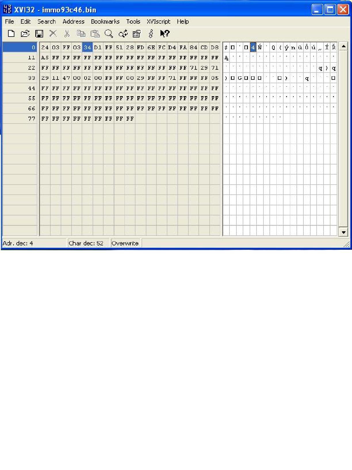

    Witam. Mam pytanie - jak zczytać PIN z immo. Auta nie można uruchomić, wywala błąd 54. Chcę zaprogramować nowy kluczyk, ale program prosi o PIN. Z góry dziękuję za pomoc.

    PIN zapewne zapisany w sterowniku immo.
    Jak odczytać? Odczytać zawartość pamięci w sterowniku i szukać PINU we wsadzie.

    Kluczyk chcę zaprogramować Launchem (w Oplu poszło bez problemów). Co do serwisu to najbliższy mam 100km od siebie a z doświadczenia wiem (przykład w/w Opla gdzie elektryk nie wiedział co z czym się je), że tam nie mają osoby kompetentnej. Zrobię tak jak Radzicie i zczytam zawartość wsadu immo. Teraz tylko pytanie czy kupić nowy transponder i go doprogramować, czy spróbować reaktywować stare (są dwa kluczyki, ale tylko jeden pasuje do stacyjki).
  • #7 11956943
    elektro001
    Zczytałem immo, ale nie wiem gdzie szukać pinu. Załączam zrzut: Carisma 96 1,8 GLX - jak odczytać PIN z immobilizera przy błędzie 54?

    trochę strzelam jak coś to mnie poprawcie.czy ten pin to nie będzie 7129?
    #12 11978472
    Ireneo
    Prawie strzeliłeś,cyfry te same ale inna kolejność.Prawidłowy poszedł na PW do autora.

    Dziękuję wszystkim za pomoc. Poszło obydwiema metodami tzn. za pomocą pinu i poprzez włączenie zapłonu na 45 min. Temat zamykam.
