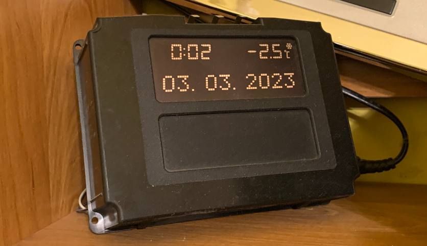

    dieludolfs
    Właściwie to już pod koniec 2016r na Alledrogo pojawiły się nowe, dedykowane taśmy do naprawy takowych wyświetlaczy. Były one wtedy dostępne po 19,99zł/szt. Bez zbędnego namysłu kupiłem jedną sztukę i po wymianie - pełen sukces. Od momentu naprawy wyświetlacz przez cały czas jest uruchomiony, gdyż pracuje u mnie w pokoju jako podświetlany zegarek i termometr temperatury zewnętrznej. Jak na razie przez nieco ponad 7 lat działania 24/7 zamontowałem tylko drugi komplet żaróweczek, a problem ze znikającymi pixelami nie powrócił.
