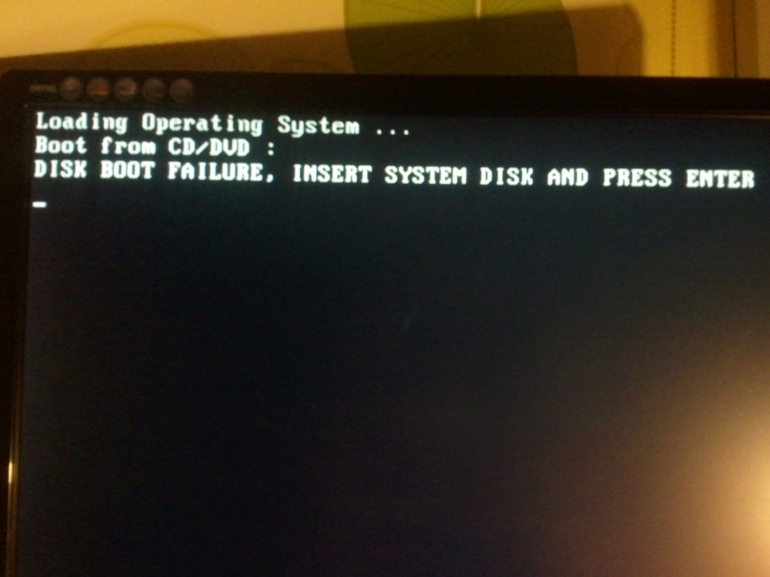

    Witam, otoż mam taki mały problem . Postanowiłem podkręcić swojego x4 631, problem wygląda tak , że po przekroczeniu wartości FSB 106MHz (nominalna wartość 100MHz), kiedy próbuje odpalić system, w momencie kiedy komputer szuka HDD i powinien zacząć ładować wyskakuje:
    Podkręcanie AMD II x4 631 - problem z FSB powyżej 106MHz i kontrolerem SATA

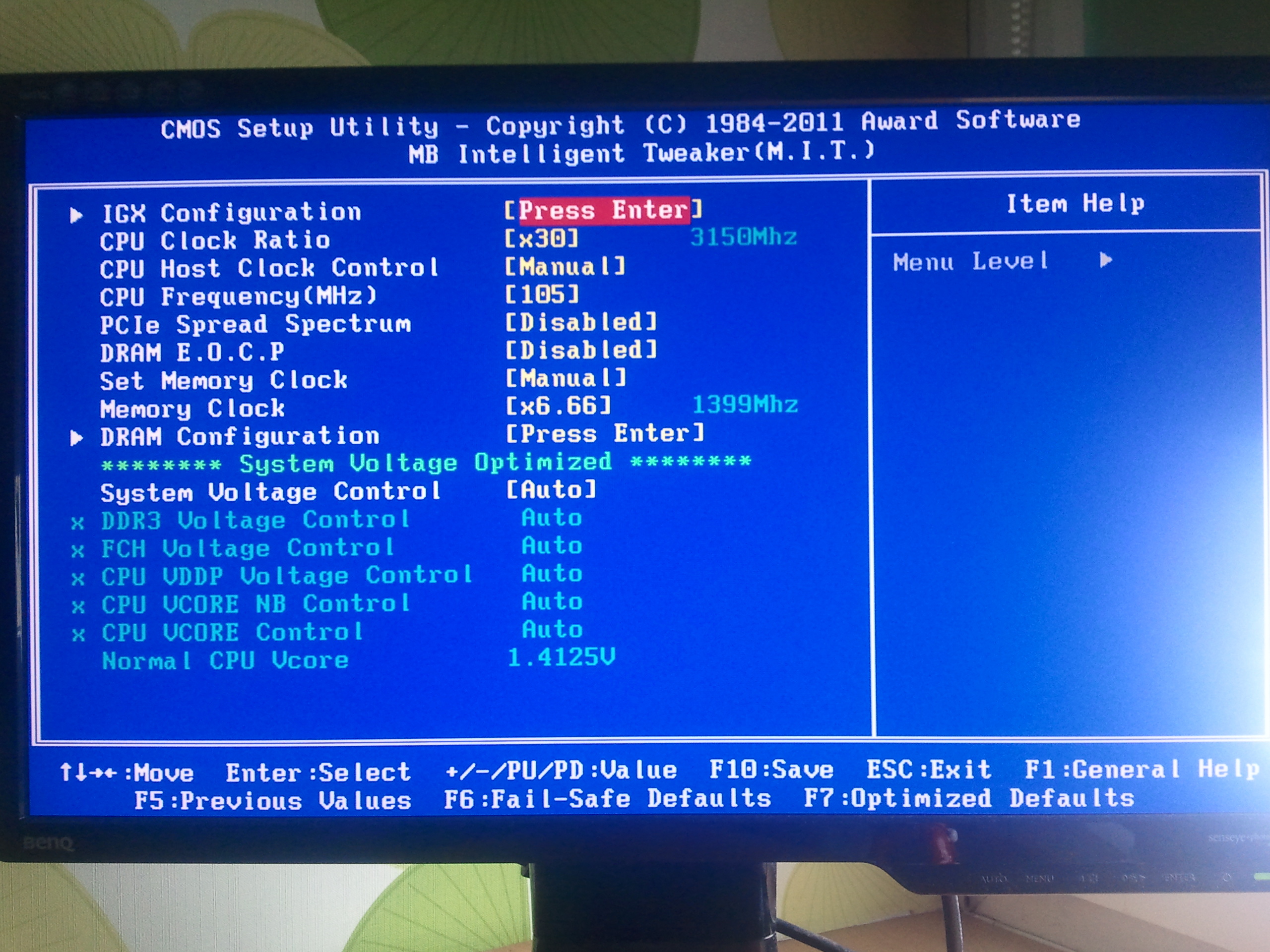

    Wygląda mi to , że siada kontroler SATA, albo może jakaś sekcja zasilania związana z tymi rejonami ? Dodam że jak zresztą widać na załączonym obrazku
    zjechałem z mnożnikiem pamięci , nawet próbowałem zmniejszyć mnożnik CPU do x20.0 (nominalnie x26 ) i też nic, te FSB 106MHz to granica po przekroczeniu której coś takiego sie dzieje. Może da się coś zrobić ? Podwyższyć jakieś dostępne z poziomu biosu napięcie ? Czy ktoś by mógł wogóle powiedzieć coś o tej płycie gł. co mam (jak tam u niej z fazami) nadaje sie wogóle do czegoś? Czy to możliwe żeby ledwo 5% OC FSB to była dla MoBo już granica nie do przekroczenia :D ? Dziękuje i pozdrawiam.

    Procesor robie mnożnikiem jak chce na boxie , bez zmiany napięć i temp. mam poniżej 52st. w full stresie, a FSB nie idzie nawet ((nom.)26 x 107), podkręcanie mnożnikiem wiekszym jak nominalne x26 na tych FM1 nie daje zadnego rzeczywistego zwiekszenia taktów oprócz cyferek, wiec moge sobie zrobić nawet x48 i bede miał napisane tylko 4,8GHz - pozatym mnożnik pamięci ustawiłem jak widać na x6,66 i taktowane są ok 1400MHz , co jest 200MHz niżej od ich fabrycznej wartości.

    Szukaj opcji w stylu PCI-E Frequency lub podobnych (nie ta spread spectrum - to akurat coś innego). Podkręcając FSB (HT) podkręcasz szynę PCI-E, na której jest kontroler SATA. Jeśli takiej opcji nigdzie nie znajdziesz, to cóż...
    Zaktualizuj BIOS do najnowszego. Nie jest to może najgorsza płyta na ten socket, ale do poważnego OC trzeba czegoś więcej.
    Niestety niewiele wiem na temat FM1 (raczej tyle ile ma wspólnego z AM3/AM3+). To mało popularna platforma wśród overclockerów.

    Dzieki david117 , jednakże szyny w stylu PCI-E Frequency nie mam w tym biosie ;/ , ani żadnej innej która omijałaby to FSB na której siedzi kontroler SATA :( - szit . Na płytkach pod 1155 , AM3 , ktore maja kontroler SATA na FSB z HT też są takie akcje , że mozna sobie podnieść o 5-6% szyne co najwyżej ? Czy mi sie trafiła słaba sztuka akurat jak zawsze :P ?

    Taktowanie PCI-E jest zależne od FSB (HT), jeśli nie jest zablokowane, a kontroler SATA jest na PCI-E, a nie bezpośrednio na FSB. Tak czy owak problemy z urządzeniami PCI-E występowały od bardzo dawna przy podkręcaniu FSB bez blokady PCI-E. W większości płyt jest opcja, która blokuje wzrost taktowania PCI-E. Tylko tanie, budżetowe płyty tego nie mają. Z 1155 to inna sprawa, bo tam się właściwie nie podkręca FSB (czy tam odpowiednikiem tego).
    Trochę prosto i łopatologicznie wyszło...
