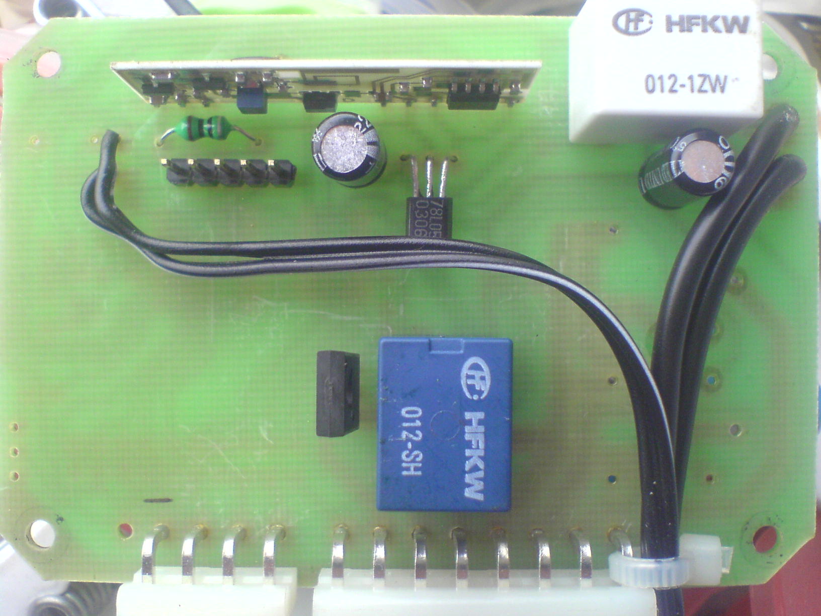

    Może ktoś rozpoznaje ten alarm?
    Chce go odpalić bo prawdopodobnie działał i chce tylko żeby otwierał drzwi z pilota
    Dowiedziałem sie ze jest to alarm firmy AMT.
    Przypuszczam, że jest to Forteca ale nie znalazłem do niego schematu
    Znalazłem coś podobnego ale nie pasuje mi kolejność podłączenia bo na schemacie 12pin to zasilanie "+" a na płytce nie jest do niczego podłączone.
    A 1 i 4pin idzie do przekaźnika który załancza blokadę zapłonu
    Alarm AMT Forteca - Jak podłączyć zasilanie i otwieranie drzwi z pilota?
    Scalaczek pilota to HCS200.
    I zdięcia z pilotem
    Alarm AMT Forteca - Jak podłączyć zasilanie i otwieranie drzwi z pilota? Alarm AMT Forteca - Jak podłączyć zasilanie i otwieranie drzwi z pilota? Alarm AMT Forteca - Jak podłączyć zasilanie i otwieranie drzwi z pilota?

    netotron
    Dasz rade odczytać nazwy układów scalonych?

    wwojciula
    Na płytce masz stabilizator 7805, jego środkowa nóżka jest podłączona do masy, natomiast jedna ze skrajnych (ta idąca od diody) to +12V, druga skrajna nóżka zasila 5V radiówkę i procesor.

    Spin600V
    Ten większy z prawej na 3 zdjęciu to PIC16F627A a z lewej ULN2003A

    wwojciula
    Spin600V prześlij mi na priva fotkę większej rozdzielczości i robioną pionowo z góry (najlepiej bez lampy) na elementy SMD, to może dokładnie uda mi się określić podłączenie zasilania.
