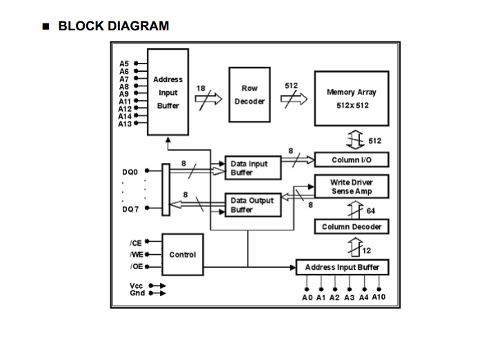

    witam
    posiadam kość RAM CS18LV02560 , proszę mnie poprawić bo się pogubiłem,czy dobrze rozumiem adresacje ,
    młodszy bajt adresu podaje na piny A5-A14(pomijając pin 10) a starszy bajt na piny A0 - A4+A10 ?
    Adresacja pamięci RAM kość CS18LV02560, jaka?
    w załączniku nota katalogowa .
    Wg. sprzedawcy jest to zamiennik dla kości K6X0808C1D-GF55 ,ale tam piny się nie pokrywają :/

    Jeśli to jest SRAM, to bez znaczenia, gdzie co podajesz. Podajesz adres na wejścia adresowe, w dowolnej kolejności bitów, a linie danych łączysz też dowolnie.

    Ja nie wiem, co to jest bajt "młodszy" i "starszy" - chyba oba są w tym samym wieku, skoro wychodzą z tego samego procesora, a pamięci SRAM wszystko jedno w jakiej kolejności połączysz linie adresowe i danych, bo nie ma to żadnego wpływu na jej działanie. Nie ma żadnych taktów zegara i odczyt spod każdego adresu zajmuje tyle samo czasu.

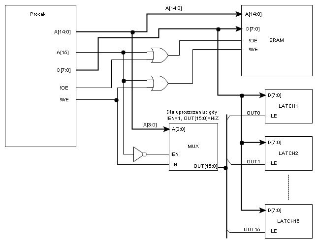

    rafikAVR napisał:
    Tylko że ja nie wykorzystuję adresowania bezpośrednio przez uC M128 tylko multipleksację za pomocą aż 10 układów 74HC573 dla powiększenia liczby portów I/O , czy to też odgrywa różnice ?
    To już pytanie do wróżki jak w rzeczywistości podłączyłeś peryferia pod mikrokontroler... Jesli potrzebujesz szybki i równoległy dostęp do takiej ilości pinów, powinieneś na bramkach zrobic dekoder adresów, tak aby dla A15=0 adresowany był SRAM, a dla A15=1 adresowany był multiplekser dekodujący adres konkretnego latch'a.
    Czyli:
    Wejscia !LE zatrzasków podciągaj rezystorami 1kR do plusa ;]
    Efekt działania:
    Gdy A[15]=0, to sygnały !OE i !WE są kierowane do SRAMu poprzez bramki OR. Czyli wszystkie adresy od 0 do 32767 to SRAM.
    Gdy A[15]=1, to:
    * !EN multipleksera jest ustawiony w stan niski, więc OUT[ A[3:0] ]=IN
    * IN multipleksera jest podlaczony do !WE, czyli: OUT[ A[3:0] ]=!WE, co pozwala na zaadresowanie konkretnego LATCHa
    Zapis do LATCHów jest więc zapisem do adresów 32768 do 65535, z czego upraszczając:
    - 32768 -> A[14:0]=0,A[15]=1 -> LATCH1_LE
    - 32769 -> A[14:0]=1,A[15]=1 -> LATCH2_LE
    - 32770 -> A[14:0]=2,A[15]=1 -> LATCH3_LE
    - 32783 -> A[14:0]=15,A[15]=1 -> LATCH15_LE
    - adresy 32784 do 65535 nieuzywane ;]
    Rozwiązanie sprawdza się bardzo dobrze w praktyce, sprawdzałem nie raz ;]
    To działa dlatego, że każdy zapis do magistrali zgodnej z 8080 (czyli tak jak tu...) to sekwencja:
    - wystaw adres
    - wystaw dane
    - wygeneruj ujemny impuls na !WE
    Rozrysowałem opcję "write only" do zatrzasków, czyli tylko wyjścia. W kazdym razie obrazowo podałem przykład jak można zbudowac dekoder adresów; to jest dobra podstawa do dalszych zmian, takich, jak wmapowanie w przestrzen adresową buforów z enablem, w celu obsługi również "wejść" ;)

  • #11 11974381
    rafikAVR
    nsvinc dzięki !!! Twój pomysł jest naprawdę świetny :)
    Mam jeszcze pytanie od strony technicznej :
    Czy długość ścieżek , ich kształt na PCB będzie grał ogromną rolę ?
    Tzn przy połączeniu latchy między Uc , a latchami i pamięcią RAM .
  • #12 11975235
    nsvinc
    Poziom 35  
    Zalezy o jakich predkosciach transmisji rozmawiamy. Nie mam pojecia o parametrach pinów ATMegi ani o maksymalnej częstotliwości zbocz jakie mogą wypaść z tego procka...
    Jesli załozymy, że sekwencyjny r/w będzie się wykonywać z częstotliwością rzędu 10MHz to nie ma specjalnych szopek; uklad bedzie po prostu działać...
    Ja wspieram jednak zachowanie prostej zasady - sygnały kontrolne powinny być dłuższe niż magistrale.
