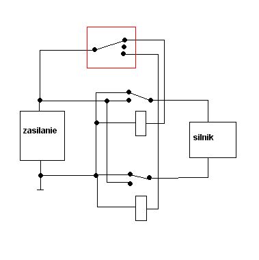

    Witam Serdecznie!
    Temat dość nietypowy - jeśli zły dział to proszę o przeniesienie.
    Sprawa jest następująca - potrzebuje wysterować silnik elektryczny podnoszenia klapy bocznej autosklepu. Silnik zwykły 12v połączony z siłownikiem. W sobie ma 2 krańcówki. Silnik działa na zasadzie zmiennej polaryzacji. I teraz moje pytanie czy ktoś może mi opisać schemat z użyciem przekaźników i włącznikajak i sterowanym z pilota? Czas podnoszenia i opuszczania to ok. 30s.
    Z góry serdecznie dziękuje za wszystkie odpowiedzi!

    Kup takie dwa przekaźniki Autosklep - Podłączenie silnika elektrycznego wraz z siłownikiem do otwierania k Czy schemat ma być z użyciem krańcówek???
  • #3 11959874
    Bartek890130
    nie schemat bez krańcówek - krańcówki są w siłowniku. Przekaźniki już mam.

    Nie mam Ci jak teraz narysować ale krótko opisze: przewody silnika podpinasz do zacisków 30 ( jeden do jednego przekaźnika, a drugi do drugiego). Styki 87a łączysz i podpinasz do masy. Styki 87 łączysz i przez bezpiecznik podpinasz do zasilania. Styki 86 łączysz i również podpinasz do masy. Styki 85 po przełączniku np od kierunkowskazów ciągnika połączasz za bezpiecznikiem do zasilania.

    No... czyli tak:
    Zwróć uwagę, że musisz trzymać przycisk wciśnięty tak długo jak chcesz by silnik działał..Zrobienie układu reagującego na chwilowe naciśnięcie wymaga dołożenia jakiegoś układu czasowego lub kombinacji na przekaźnikach z podtrzymaniem...
    ps.schemat znaleziony w sieci...

    Opis kolegi misiek-888 rozwiązał sprawę - wszystko działa jak należy :)
    Serdecznie koledze dziękuję! Jak i innym wypowiadającym się w temacie!
