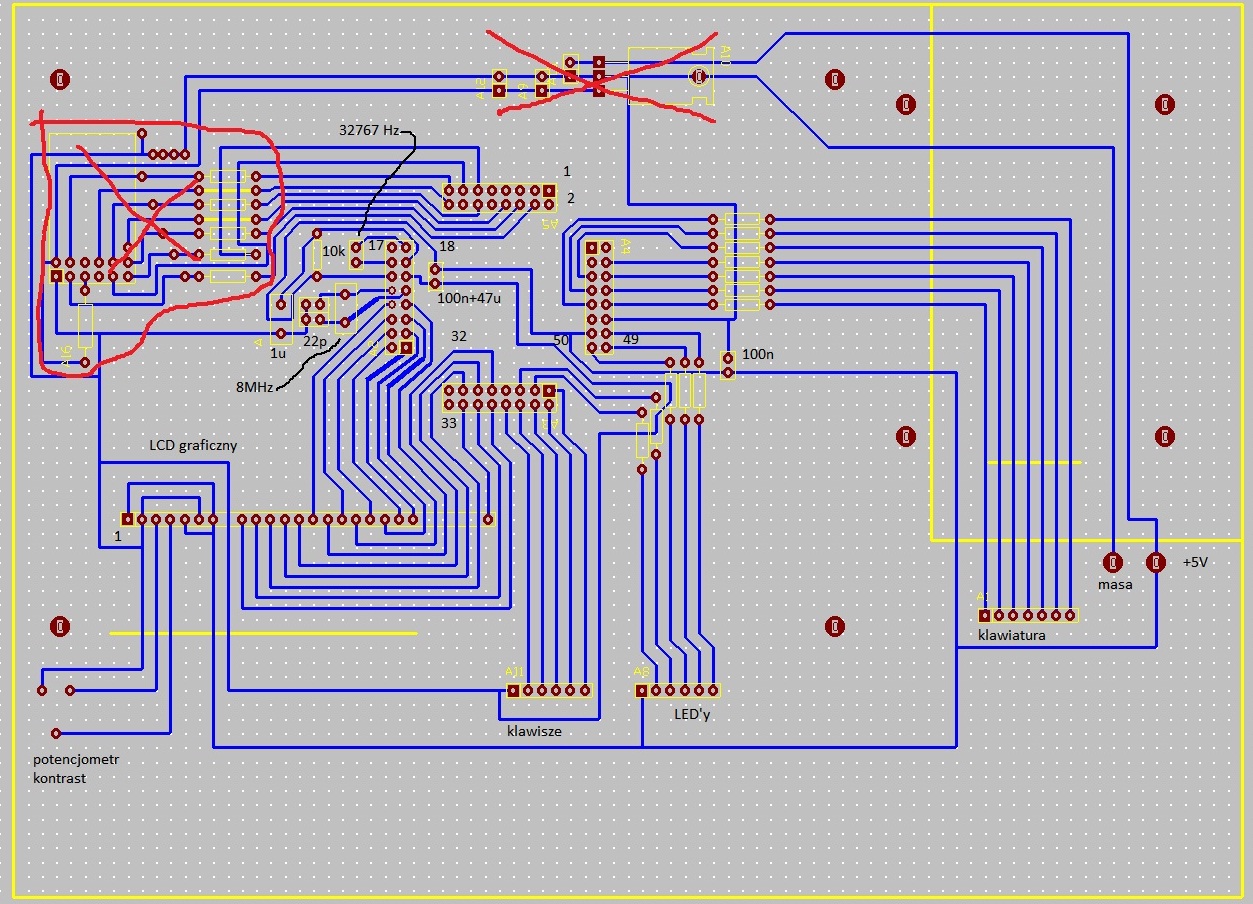

    Walczę od pewnego czasu z Atmega 128 z samoczynnymi resetami. Może ktoś coś podpowie.
    Układ jest bardzo prosty. Atmega podłączony ma wyświetlacz graficzny LCD, parę klawiszy, dwie diody LED. Całość zamknięta jest w obudowie aluminiowej. Zdarza się, że po dotknięciu obudowy procesor się resetuje. Dzieje się tak tylko gdy jest zasilany z zasilacza sieciowego, obojętne jakiego, poróbowałem wielu. Nie zdarzyło mi się to zjawisko podczas zasilania z akumulatora poprzez 7805. Wystarczy również wyłączyć stację lutowniczą wpiętą do tego samego gniazdka co zasilacz i reset natychmiastowy.
    Piny zasilające procesora posiadają 100 nF i 47 uF, reset posiada 10 kOhm do plusa i 1uF do masy. Poprowadziłem już zasilanie zupełnie poza płytką przewodami wprost od miejsca przyłączenia zasilacza, ale sytuacja bez zmian.
    Zauważyłem, że łatwiej wywołać reset dotykając ramki wyświetlacza, która z kolei dotyka obudowy. Wyświetlacz ma przetwornicę 19V na własne potrzeby. Może tu leży jakaś przyczyna.
    Natomiast najbardziej ewidentne jest to, że podczas pracy z akumulatora resetów nie ma.
    Prosze o wspacie i pozdrawiam !

    Schematu nie ma. Płytka jest na tyle prosta, że zrobiłem bez schmatu. Dołączam jej rysunek. To co jest skreślone na czerwono w tym przypadku jest nie wmontowane. Elementy opisałem, bo symbole są niewłaściwe. Procesor jest wkładany do złącza na goldpinach, gotowy przylutowny do małej płytki.
    Na schamcie nie jest podłączone zasilanie AVCC, ale podłączyłem to przewodami. Dołożyłem też kondensatory 100mF na zasilaniu +5V LCD.

    Wiem o tym i tak jak napisałem jest podłączone pomimo braku na rysunku pcb.

    Początkowo łączyła się z masa tylko poprzez wyświetlacz. Potem podłączyłem obudowę do masy. Jest dużo lepiej ale nie ideał.
    100 nF dolutowałem już do gniazd do których wchodzą goldpiny od procesora.
    Po wyjęciu z obudowy jest lepiej, ale może dlatego ze nie czego dotykać.
