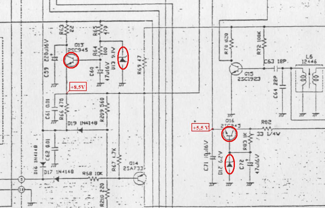

    Witam. Dostałem cb radio od kolegi, ale jest popsute, bo jak włożę wtyczkę do zapalniczki to nic się nie świeci. Co może być tego przyczyną? Bezpiecznik na kablu jest dobry. Proszę o pomoc;)

    Miernik do rączki i zmierzyć czy są napięcia w gnieździe zapalniczki, na kablu w bezpieczniku i wewnątrz w radiu na stykach lutowania kabli zasilających.

    Trochę pogrzebałem w tym radiu i teraz święcą się diody ale tylko wtedy jak dotykam poszczególnych lutów. Tzn. z jednej strony do plusa a z drugiej do lutowanego miejsca. A jak normalnie włączę radio to nie. Czy coś może być spalone?

    Sprawdź wyłącznik w potencjometrze Volume,zimne luty na płycie radiotelefonu,połączenia przewodów.

    Koniecznie sprawdź zasilania na wyjściach stabilizatorów :
    SUNKER ELITE ONE -CB Radio nie działa, jaka przyczyna?
