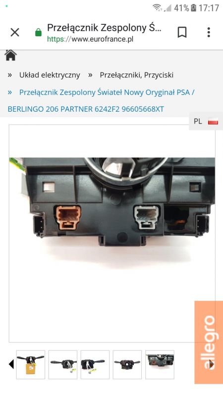

    Podepnę się pod temat z podobnym problemem.
    Mam na stałe błąd poduszki na kokpicie.
    Interesuje mnie która kostka jest odpowiedzialna za poduszkę w pająku/włączniku zintegrowanym?
    Powinny być 4 kostki od dołu z czego 3 dwukablowe. U mnie ktoś już rzeźbił i są tylko 3.
    Poduszka jest na miejscu jednak taśma bezpośrednio w nią wpięta nie wygląda dobrze więc chciałbym wpiąć rezystor aby mieć pewność co do sprawności taśm z "pająka" i ewentualnie je wymienić.
