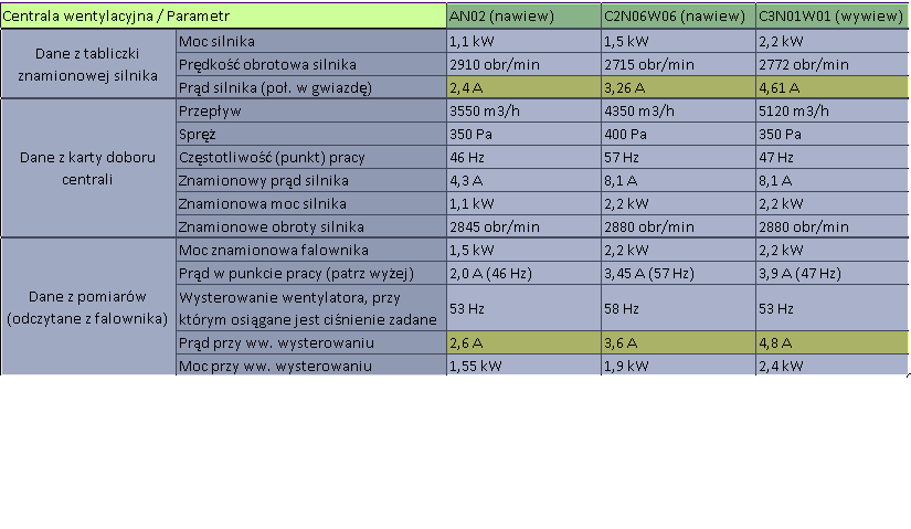

    Witam, na budynku użyteczności publicznej mam problem z wyłączaniem silników central wentylacyjnych. a więc od początku. dobór central wykonywała firma Dospel za pośrednictwem programu doborowego (warunki projektowe: wydatek i spręż wentylatora). Producent w karcie doborowej podał informację, że silnik będzie zasilany - 3x230 V D za pomocą falownika 1x230 (rozumiem, że połączenie silnika powinno się wykonać w trójkąt w tym przypadku).
    Firma, która wykonywała instalację automatyki, zamontowała jednak falowniki 3x400V typ Altivar.
    Połączyła silniki w gwiazdę i wszytko przy uruchomieniu działało ok.
    Problem zaczął się, gdy centrala w wyznaczonej projektowo częstotliwości nie mogła uzyskać odpowiedniego wydatku (zapewne za sprawą większych oporów na instalacji niż zakładał projekt). Obsługa więc podkręciła częstotliwości falowników tak by centrala osiągała projektowy wydatek. Niestety zaczęły się pojawiać awarię (błąd na falowniku motor overload). Zmierzone wartości pracy wentylatorów przedstawili również w tabeli:
    Falownik Altivar 3x400V - przeciążenie silnika w centralach wentylacyjnych Falownik Altivar 3x400V - przeciążenie silnika w centralach wentylacyjnych
    I tu mam parę pytań:
    1. Czy zmiana podłączenia z gwiazdy na tójkąt rozwiąże problem?
    2. Czy dostawca falowników mógł zamienić falowniki z 1x230V na 3x400V?
    3. Czy dobór dostawcy central jest ok (wyżyłowanie 57 Hz przy punkcie pracy dla silnika 50 Hz). Spotkałem się z opinią, że w przypadku pomp i wentylatorów każde zwiększenie częstotliwości ponad nominalną silnika prowadzi do przegrzewania silników?
    Z góry dziękuję za pomoc :)

    Moc silników jest podana w tabeli ( 2,2kw 1,5kw). Dostawca central do silników ok 2 kw stosuje falowniki 1x230V. Wykonawca automatyki zamienił je na takie jak na zdjęciu ( 3x400).

    Przełączenie trójkąt, gwiazda może spalić uzwojenia (jeśli to silnik 230/400V) - dlatego musi zostać to połączenie w gwiazdę.
    Poszukaj opcji zabezpieczenia prądowego w falowniku - prawdopodobnie wpisano tam wartość znamionową silników (albo nieco wyższą) - tymczasem silniki pobierają więcej (dlatego alarm przeciążenia na falowniku).
    Przegrzanie silników raczej nie grozi - one caly czas są chłodzone przepływającym powietrzem w centrali. Nie zauważyłem problemów z typowymi silnikami pracującymi do 60Hz, ale czasem przy wyższych ponad-nominalnych obrotach spada wydajność, szczególnie przy wentylatorach wysokoobrotowych.
    Jako dodatkową ochronę możesz wykorzystać zabezpieczenie termiczne uzwojeń (jeśli jest w silnikach).

    Na pierwszej fotce (tabelka) widać, iż pobierane prądy są większe od znamionowych
    co znaczy, że silniki mają za ciężko. Aby zwiekszyć wydatek powinny być większe, podnoszenie częstotliwości falowników nie pomoże.

    Wzrost częstotliwości na wentylatorze powoduje drastyczny wzrost prądu. Proszę włączyć podgląd natężenia i odczytać wartości dla 50 i 57Hz. Różnica z pewnością będzie znacząca, rzędu 20% albo więcej. Nie ma cudów. Y/D nie ma tu nic do rzeczy.

    Według tabeli, którą autor wątku wrzucił, silniki pracują w przeciążeniu.
    A więc zmiana skojarzenia z gwiazdy na trójkąt.
    Przepraszam za zamieszanie, które wprowadziłem.
    Samo podniesienie częstotliwości nie spali silnika, ale po podniesieniu może wzrosnąć moc obciążenia, która może spalić silnik.
    Wzrost mocy obciążenia jest spowodowany wzrostem obrotów, co jest specyfiką niektórych obciążeń. Do tych obciążeń zaliczają się m.in. pompy i wentylatory.
    Dlatego w przypadku, o który pyta autor, podniesienie częstotliwości przeciążyło silnik i zmiana skojarzenia z gwiazdy na trójkąt nic nie pomoże.

    Trzeba szukać rozwiązania w falowniku i ograniczeniach prądowych (podnieść nastawy) warto upewnić się, czy silnik nie będzie się mocno grzał (wg mnie nie powinien w pracującej centrali)
