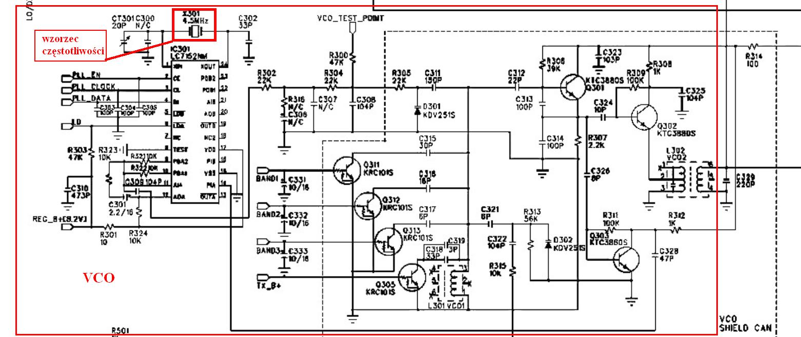

    Witam, przerabiał już ktoś problem przestrojenia Unidena 880 w zera?
    Ma ktoś sprawdzoną metodę?
  • #3 11979974
    maqudj
    Radio z USA, na 100% pracuje w "5", fajnie by było żeby na wyświetlaczu też pojawiała się częstotliwość w zerach, no ale jak nie to trudno, grunt co by pracowało fizycznie w zerach,
    president George daje możliwość pracy w zerach i to się programowo ustawia, kombinacją klawiszy na panelu przednim i może coś takiego jest też możliwe w tym modelu
  • #4 11986517
    maqudj
    Dla potomnych, w środku siedział kwarc 10.2419, kwarc do góry, w szereg dławik osiowy 6,8uH i radio pracuje w zerach, na mierniku częstotliwość kanału 19 to 27.180 MHz czyli książkowo, a dokładniej 27.180.100
    Tylko wada jest to iż na wyświetlaczu nadal widniej 27,185 czyli "5"

    maqudj napisał:
    Dla potomnych, w środku siedział kwarc 10.2419 ...

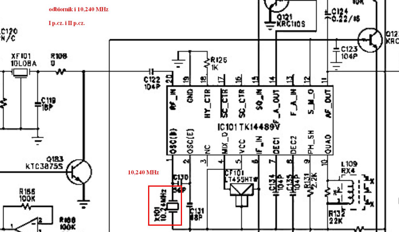

    Czy aby na 100% myślimy o tym samym radiu Uniden 880. :?:
    U mnie jest tak :
    Uniden 880 - Uniden bearcat 880 przestrojenie w zera
    A sam kwarc 10,240 MHz jako generator przemiany dla 455kHz :
