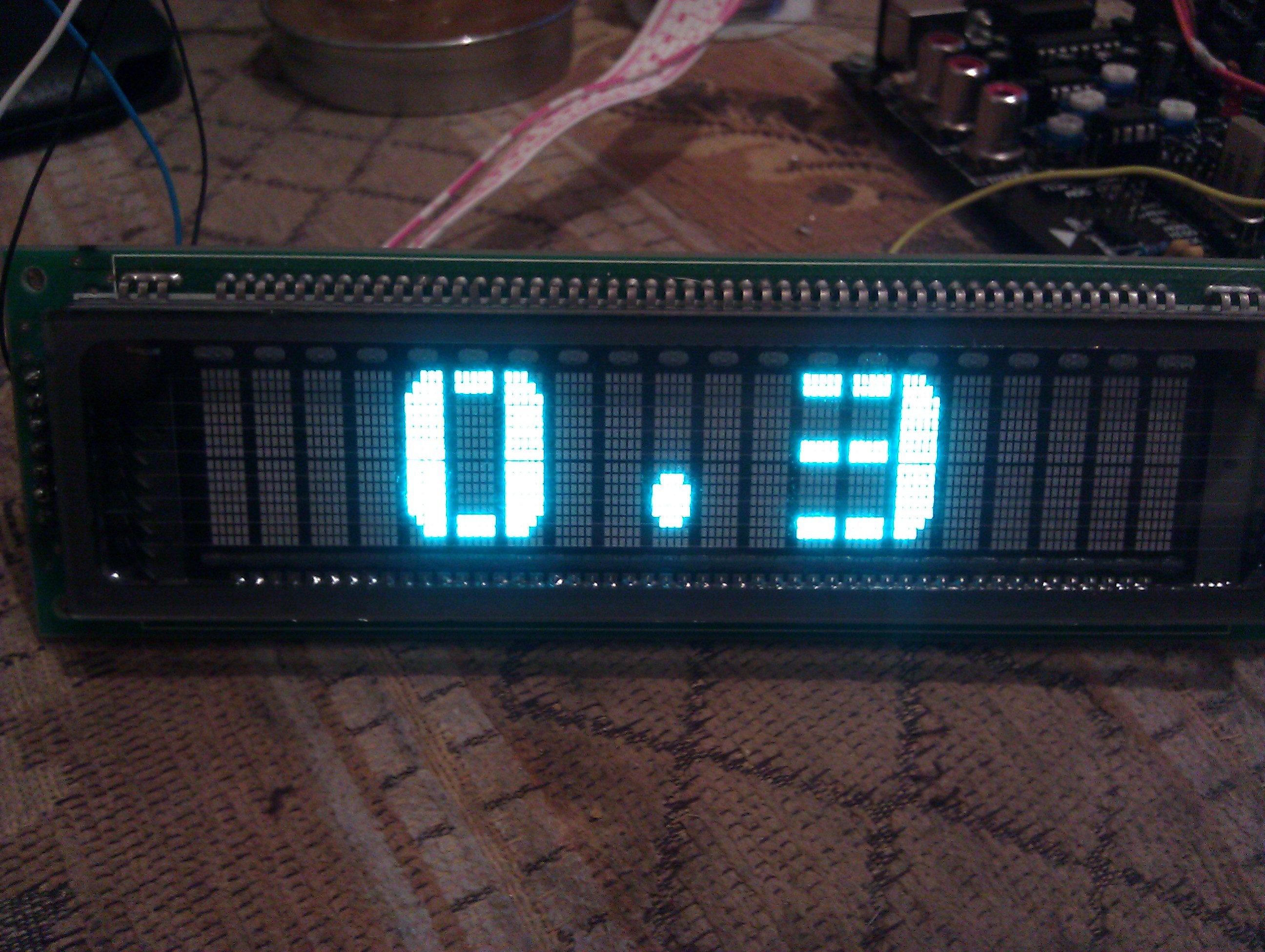

    Witam! Zmagam się od jakiegoś czasu z tymi pięknymi VFDkami w jakże przyjaznym nam środowisku na B :) W zasadzie moim problemem nie jest to, że coś nie działa, bo działa pięknie, ale czasem się zdarzy, że gdzieś po matrycy wyleci "duszek" literki, w zasadzie jako śmieć, w nie kontrolowanym miejscu, tylko przy wysyłaniu danych. Czyli jak już wyślę, to może świecić do wypalenia luminoforu, ale przy wysyłaniu coś mu tam skacze po ekranie. Pytanie - co to może być? Nie jest to kwestia programu, bo problemy robią rozbudowane, jak i najprostsze typu:
    Do
    Cls
    Lcd "abcd"
    Loop
    End
    Nie ma znaczenia rezonator, może być i 20MHz zewnętrzny, jak i 1MHz RC wewnątrz. Posiadam dwa takie cudaki i oba zachowują się identycznie. Tryb 4bit, RW do masy. Ogólnie mówiąc, wykrzaczyć się nie wykrzaczy, tzn żeby się zawiesić czy coś. Działa stabilnie, ale tak ja piszę, coś po nim pofrunie co jakiś czas :D Pozdrawiam!
    Ps. Oczywiście, na najnormalniejszym LCD niema problemów.

    Polecenie Locate x,y testowałeś ?

    Witam! Tak, testowałem. Właśnie w tym momencie program się na tym opiera, i jest jak mówię. Dziwna sprawa, pojawia się wtedy kiedy się wysyła dane do wyświetlacza....dokumentacja jest bardzo okrojona, w zasadzie jej brak, ale może coś trzeba wysyłać dodatkowo przed puszczeniem paczki danych? Bo sterować jasnością można, to może i jakieś tego typu opcje ma. No nic, na razie tyle. Coś mi się widzi, że to Bascom robi problemy ze swoją biblioteką dla LCD, pewnie sterownik lekko się różni, być może o same czasy, i klapa.

    Temat kończę z pozytywnym skutkiem. Problemem jest uproszczone sterowanie tegoż wyświetlacza jak i jego szybkość. Inaczej mówiąc, trzeba sprawdzać flagę zajętości wyświetlacza (RW) a nie dawać ten pin do masy jak przy zwykłym LCD. Po tych zabiegach ekran jest czysty. VFD CU20029ECPB-W1J - Duszki liter na matrycy przy wysyłaniu danych? VFD CU20029ECPB-W1J - Duszki liter na matrycy przy wysyłaniu danych?
    BTW. Ładny ten VFD'ek świeci, prawda ;) ?? Zwłaszcza, jako "big character" :D
