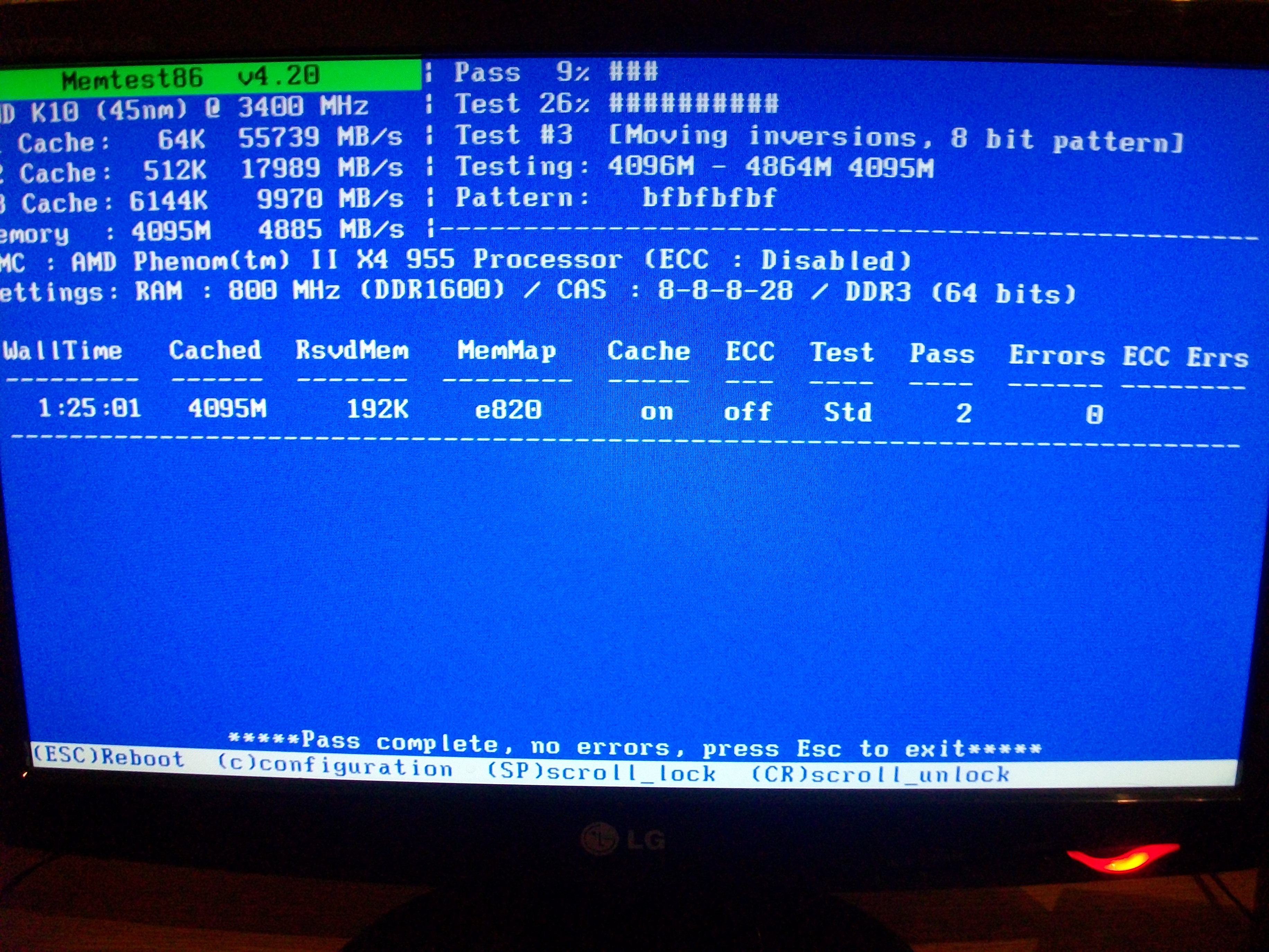

  • #14 11980631
    Oximon
    Testu nie wykonuje się przez określony czas, ale kilka "przejść" programu, czyli testu całej kości. Innymi słowy musi być co najmniej 200% testu
  • #15 11980915
    mariusz891
    Ok zaraz się za to wezmę, kości powinienem skanować pojedynczo?

    Nie procesor nowy nie był, kupiłem używkę ale z tego co mi wiadomo nie był wcześniej obciążany ponad normę. Jednak to tylko słowa sprzedawcy, wiadomo pewności 100% nie mam. Odnośnie testu pamięci poniżej wynik:
    Phenom X4 955 - BSOD przy OC, stabilność przy 3.4GHz, ASRock 880GMH/USB3
    Spróbuje jeszcze z większym napięciem jak kolega wyżej radzi.
    Przy napięciu 1.5v w teście Linpack w OCCT komputer nie zresetował się od razu jak to miało miejsce wcześniej natomiast po 4min temperatura CPU wynosiła już 67st i nastąpił reset. Chyba dam sobie spokój z OC tego procesora i pozostawię na 3.4GHz gdzie działa stabilnie.

    _haker_1 napisał:
    Nie widze zwiazku pomiedzy podkrecaniem mnoznikiem i potencjalnym problemem z pamieciami.
    Związku nie ma, ale OCCT testując CPU obciąża RAM'y, więc może po prostu mogły wyjść na jaw uszkodzenia RAM'u. Jednakże zdjęcie pokazuje, że jednak są one ok. W takim razie autor musi się pogodzić z tym, że trafiła mu się słaba sztuka. Zdarza się.

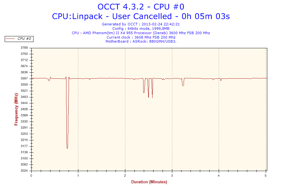

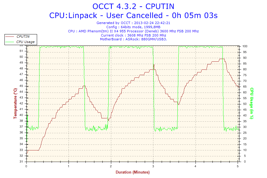

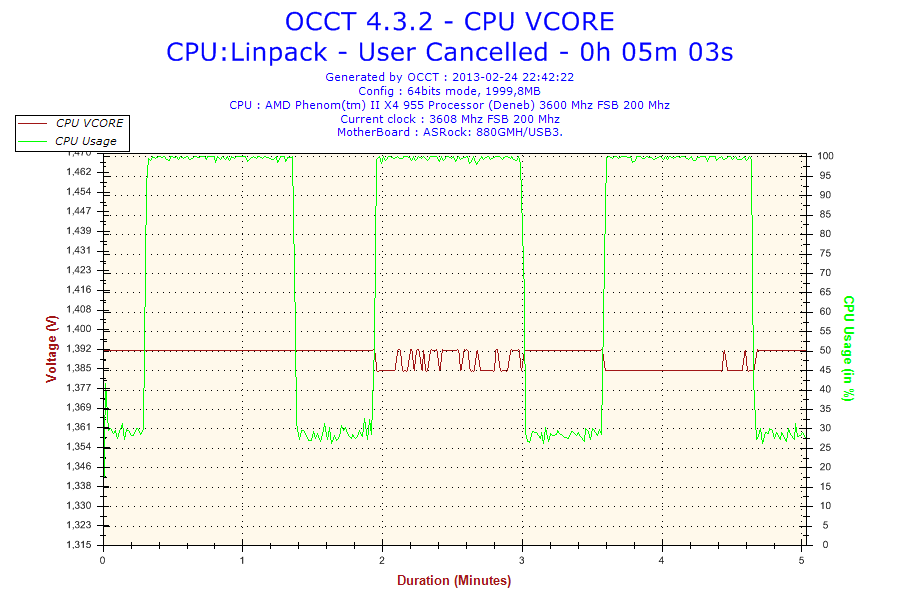

    Zasugerowano mi, że być może problem leży po stronie zasilacza więc odłączyłem HD4870 (przełączyłem się na integrę), zbędne napędy, wentylatory, następnie ustawiłem vcore procesora na 1.4v i mnożnik 18x200=3.6GHz i znowuż nastąpił niewielki postęp. W teście OCCT Linpack temperatura już była w graniach 52st natomiast po ok 7min i tak pojawił się BS.
    Tak to wygląda po 5min w OCCT
    Phenom X4 955 - BSOD przy OC, stabilność przy 3.4GHz, ASRock 880GMH/USB3 Phenom X4 955 - BSOD przy OC, stabilność przy 3.4GHz, ASRock 880GMH/USB3 Phenom X4 955 - BSOD przy OC, stabilność przy 3.4GHz, ASRock 880GMH/USB3 Phenom X4 955 - BSOD przy OC, stabilność przy 3.4GHz, ASRock 880GMH/USB3
    Czy to może wskazywać na problem z zasilaczem? Jutro zaopatrzę się w miernik i postaram się zmierzyć napięcia

    1.4V i 3,6GHz to wynik slaby ale nie tragiczny. Teoretycznie powinno udac sie wycisnac ~3,8GHz przy napieciu ~1.5V a takie wyniki czasem sie na elektrodzie przewijaly. Jak dla mnie po prostu slaba sztuka i tyle.
    Temperatury niskie, napiecie niskie. Jak napisalem - dovoltuj go jeszcze i sprawdz. Optymalnie 60st.C po kilkuminutowym tescie OCCT jest ok - masz wiec zapas 10st.C
    Jesli chcesz cos wiecej wycisnac to podbij napiecie, jesli nie to mozesz odpuscic.
    Zasilacz raczej spowodowalby jakies restarty, wylaczenia, ew. BSOD'y. Oczywiscie sprawdzic zawsze warto czy chociaz norme ATX trzyma.
