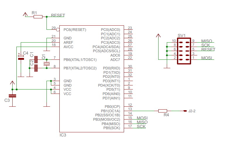

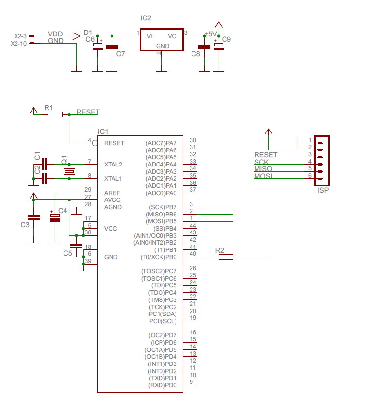

    Mam taki mały problem zbudowałem uradzenie składające się z 2 mikroelektronik ale, mam problem i nie mam pojęcia co może być przyczyną. Atmega8 wysyła impulsy PWM do ATmegi32, Atmega32 ma za zadanie w ciągu 1 sekundy zliczać impulsy z 8, wartość PWM jest regulowana i gdy 8 jest zasilana z całkowicie innego źródła np programator, wszystko jest ok działa a gdy zasilam z tego samego źródła co 32 nie zlicza impulsów. Z Atmegi8 nóżka OC1a przez rezystor jest połączona z T0 ATmegi32. Może ma ktoś jakiś pomysł jak temu zaradzić ?

  • #5 11964664
    zimzia@
    Proszę oto schematy
    ATmega32/ATmega8 - Problem z zasilaniem i zliczaniem impulsów PWM ATmega32/ATmega8 - Problem z zasilaniem i zliczaniem impulsów PWM

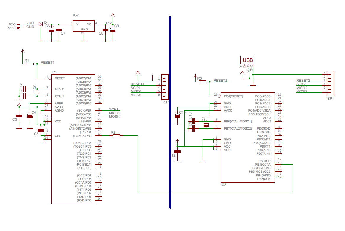

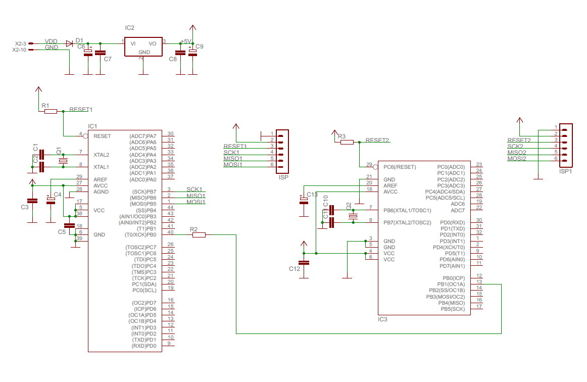

  • #6 11964673
    dondu
    Moderator na urlopie...
    Schematy nie zawierają faktycznego układu, gdy są połączone i występuje problem.
    Połącz oba schematy dokładnie tak, jak w momencie, w którym problem występuje.
    Jeżeli są wtedy dwa źródła zasilania to je także pokaż.
    Dopiero wtedy można analizować cały schemat.
  • #7 11964705
    zimzia@
    Jeżeli zasilam atmege8 z tego samego źródła co atmega32 to zasilnia biorę ze złącza ISP łącze przewodami, a z innego to odpinam wtyczkę z atmegi8 i wpinam programator a on jest zasilany z gniazda USB.

  • #9 11964758
    zimzia@
    W tym układzie nie liczy impulsów z 8, przylutowałem LED i widać ze mruga

    a w tym wszystko działa, linia niebieska obdziela układy
