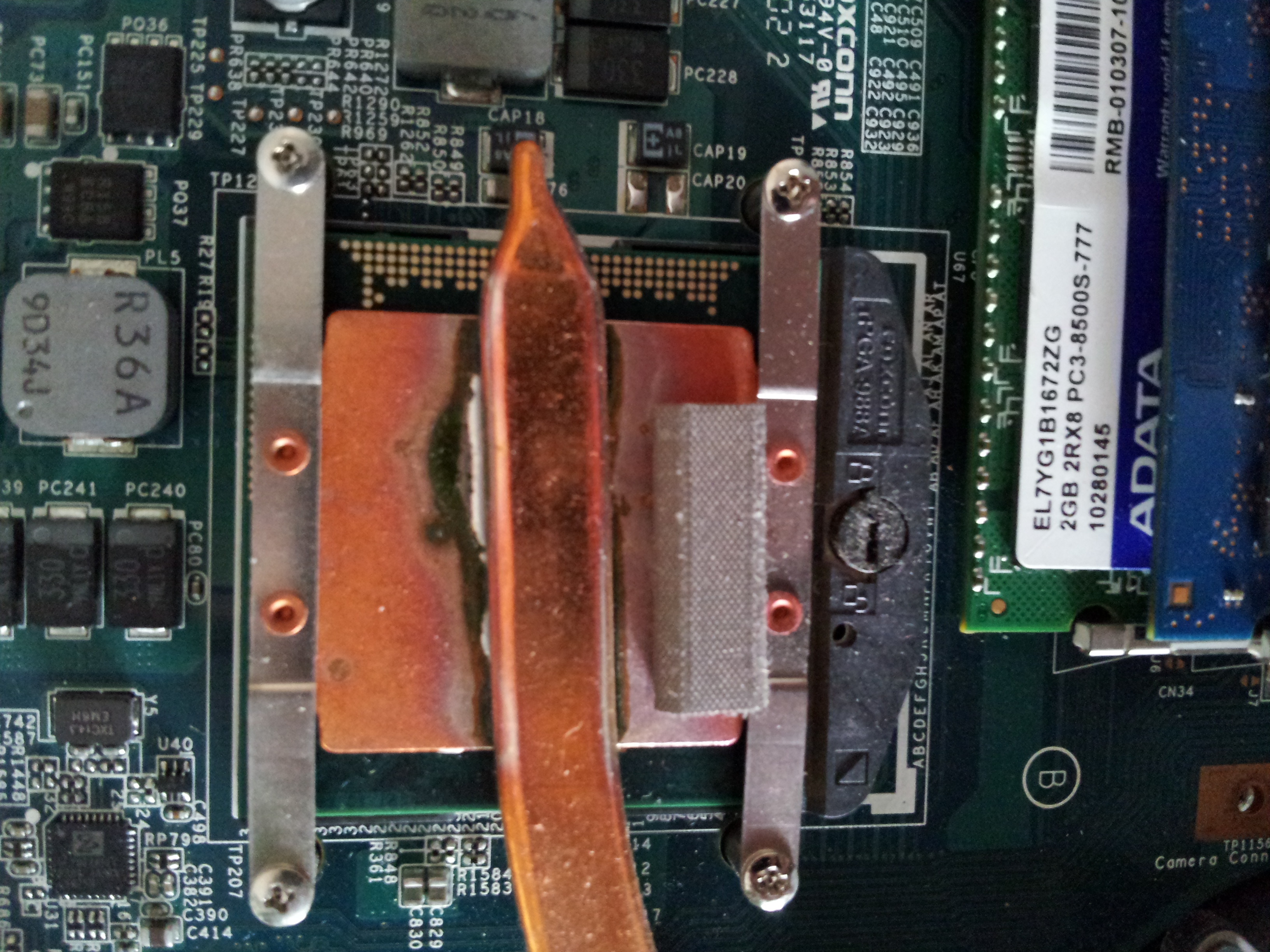

    dostał się w moje ręce laptop Sony VAIO PCG-71312M, który bez powodu w różnych momentach się wyłącza. Wygląda to tak jakby nagle zabrakło prądu, po prostu gaśnie i już. Sprawdziłem go na samym zasilaczu i jest tak samo jak na baterii, więc to raczej nie wina tego... poprzekładałem kości ram, we wszystkie możliwe kombinacje i próbowałem przeprowadzić diagnostykę, niestety ani razu nie udało się dojść do 50% pierwszego przejścia, laptop zawsze wcześniej się wyłączał. Postanowiłem go otworzyć i sprawdzić czy nie jest zaśmiecony tak, że się przegrzewa (podobno był czyszczony miesiąc wcześniej więc nie brałem tego pod uwagę od samego początku. Po otwarciu kurzu wiele nie znalazłem ale moją uwagę przykuło.
    SONY VAIO PCG-71312M - Wyłączanie laptopa przez uszkodzone chłodzenie ?
    Ta ciemna plama na płytce stykającej się z procesorem, myślę że jest to wynikiem dużych temp, niestety zanim otworzyłem laptopa nie udało mi się sprawdzić temp. na procesorze żadnym programem ponieważ laptop wyłączał się zanim zdążyłem cokolwiek uruchomić, a w biosie niestety nie ma takiej pozycji. Moje pytanie brzmi czy powinienem szukać używanego chłodzenia do tego laptopa czy tylko wymienić pastę i poskładać go od nowa ? Czy to może mieć wpływ na wyłączanie sie laptopa ?

  • #4 11966070
    ando09
    Mnie bardziej zastanawia to coś białego pod ciepłowodem, możesz zidentyfikować co to?
  • #5 11966107
    kuran17
    Poziom 19  
    To białe pod ciepłowodem to cyna albo pasta termoprzewodząca

  • #6 11966386
    janZN
    Tutaj widać zdjęcie tego chłodzenia, używanego - ktoś sprzedaje jako używane: Link Tutaj widać wyraźnie cynę lutowniczą. Znalazłem też takie zdjęcie Link i tutaj tego nie ma.
    Teraz się zastanawiam czy to nie było już naprawiane i ten czarny kolor jest wynikiem tego, że ktoś lutował ze sobą te dwa elementy. Tylko czy to mogłoby powodować przegrzewanie się procesora i wyłączanie laptopa ?
  • #7 11966780
    ando09
    Należało by sprawdzić czy podstawka chłodzenia jest prosta. Podejrzewam ze wygięła się podczas próby naprawy chłodzenia.
  • #8 11967020
    janZN
    Właśnie ją wyczyściłem z resztek pasty jakie na niej zostały i wygląda na prostą, dziwna sprawa z tym jest...
    Wyczyściłem też procesor z pasty i teraz czekam na nową pastę. Mam nadzieję, że po poskładaniu wszystkiego będzie możliwość przeprowadzenia jakiegoś testu temp, diagnostyki ramu, cokolwiek co pomoże ustalić przyczynę tego, że laptop się wyłącza.
  • #9 11988366
    janZN
    Po wymianie pasty i naprawieniu chłodzenia, wydaje się że wszystko wróciło do normy, jeszcze jestem w fazie testów, ale na kilka godzin pracy laptop nie wyłączył się ani razu, mam nadzieję że będzie teraz dzielnie służył dalej.

  • #11 11989019
    janZN
    Nie wymieniałem radiatora, wyczyściłem go jak tylko mogłem najlepiej. Spróbuję obciążyć procesor trochę i zobaczyć jakie będą temp. i jak będzie się laptop zachowywał.
