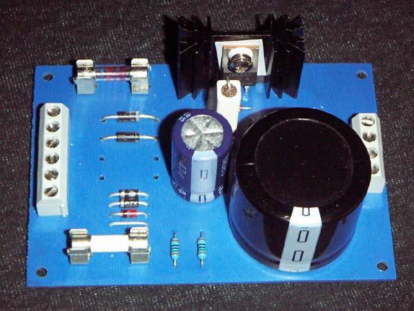

    Działanie zasilacza jest następujące: napięcie zmienne z transformatora podawane jest na złącze X1 i prostowane przy użyci diod D6-D9 oraz filtrowane na kondensatorze C3. Z wykorzystaniem rezystora R2 i diod Zenera D2-D5 generowane jest napięcie odniesienia, filtrowane z użyciem kondensatora C1. Obecność rezystora i kondensatora sprawia również, że napięcie narasta powoli. Napięcie odniesienia podawane jest na bramkę tranzystora mosfet przez rezystor R1. Potencjał źródła tranzystora Q1 ustalony jest na poziomie napięcia referencyjnego pomniejszonego o wartość progową napięcia bramka-źródło i jest bardzo stabilny. Dioda D1 zabezpiecza tranzystor przed przekroczeniem maksymalnego napięcia bramka-źródło, a rezystor R3 ogranicza prąd płynący przez diodę w razie zwarcia układu. Wartość rezystora można dobrać eksperymentalnie, z zakresu 10 – 300 Ω. Poziom napięcia wyjściowego określony jest za pomocą kombinacji diod Zenera D2-D5, które muszą być dobrane wedle potrzeb. Bezpieczniki są elementami opcjonalnymi, mają za zadanie chronić transformator w momencie uszkodzenia prostownika bądź kondensatora filtrującego. Zasilacz może wytrzymać krótkotrwałe zwarcie wyjść, dłuższe spowoduje termiczne uszkodzenie rezystora R1 i tranzystora Q1. Do zasilacza można podłączyć typowy transformator lub transformator z odczepem środkowym. W przypadku użycia tego ostatniego, odczep podłącza się do złącza X1-3 i nie montuje diod D8 i D9.

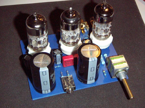

    Napięcie żarzenia pobierane jest ze złącza X3. Zastosowany dla tranzystora radiator jest odpowiedni dla poboru prądu rzędu 50-80 mA. Poniżej można zobaczyć zdjęcie zmontowanego układu i wzmacniacza, z którym współpracuje.
    A cóż to za lampa która pobiera 80mA żarzenia?
    Poza tym to wcale nowoczesny on nie jest, na forum trioda.pl opisywany był już nie raz... Pojawił się także w książce "Proste konstrukcje lampowe audio" autorstwa Adama Tatusia(Traxman), chyba każdy kto zajmuje się lampami zna tą konstrukcję...
    Równie dobrze można wykorzystać taki układ do zasilania wzmacniaczy klasy A gdzie potrzebna jest dobra filtracja brumu, należy jedynie zastąpić diody zenera odpowiednim dzielnikiem, który pozwoli zminimalizować straty na tranzystorze jednocześnie nie pogarszając filtracji napięcia.
    Płytkę można było zrobić przynajmniej 2x mniejszą, poza tym nie prąd pobierany z zasilacza jest ważny, a spadek napięcia na tranzystorze, zastępując diody zenera dzielnikiem napięcia tracimy stabilizację napięcia, ale za to straty na tranzystorze znacznie się zmniejszają.

    Kolego mkpl, czy widziałeś kiedyś zasilacz RC do wzmacniacza, powiedzmy gitarowego, ile tam jest rezystorów i kondensatorów? Ile to miejsca zajmuje? ile kosztują kondensatory na to napięcie? A może wie kolega ile kosztuje dobry dławik który odfiltruje napięcie zasilania dla 8 EL34?
    Dużo trudniej jest uzyskać taką filtrację w zasilaczu klasycznym.
    Dużo łatwiej, prościej i lepiej jest zrobić taki właśnie układ, aby pobierać z tego układu 500mA należy jedynie zastosować większy radiator do tranzystora, i ewentualnie zmienić tranzystor na większy.
