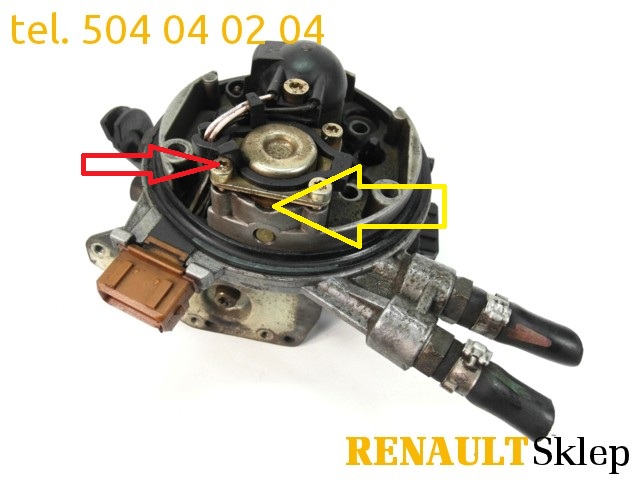

    Witam mam taki problem wyczyściłem monowtrysk i po złożeniu wywala benzyne bokiem nie wiem dlaczego , przed złożeniem obydwa wloty drożne . nie wiem co zrobić czy bębrana do wymiany czy co możecie mi pomóc :)
    wszystko dokreciłem dodam

    Wtrysk siedzi w oringu. Co to jest ,,bębrana,,???
  • #4 11972362
    milejow
    Piszesz o wtryskiwaczu a pokazujesz regulator ciśnienia, określ się. Regulator ciśnienia też siedzi w oringu, pewnie poprzecinałeś uszczelnienia podczas składania, albo wogóle nie dałeś uszczelnień.
