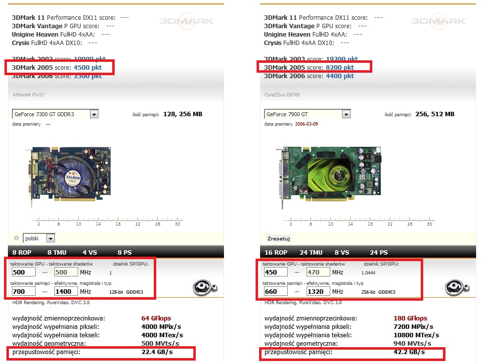

    Sprytny_Lis
    Poziom 25  
    Wersja ddr3 teraz doszedłem do4849Ptk ale jak podałem wyżej początkowo punkty rosły potem zmalały i znów rosną.
  • #11 11975862
    Sprytny_Lis
    Poziom 25  
    ten screen jest chyba trochę oszukany oto co mi wyszło z testu 3Dmark05
    GeForce7300GT OC - porównanie wydajności z innymi kartami po podkręceniu
    wiec jeśli ma te 8000 punktów to jest szansa chociaż się zbliżyć do tego wyniku dziś jeszcze raz zacznę od zera by dokładnie wszystko sobie pospisywać
    więc albo coś źle testuje albo podkręcenie proca też daje tyle że tu test CPU wyłączony

    pawelr98
    Te spadki to korekcja błędów pamięci.W ostateczności to na tej karcie można by voltmoda zrobić. Natomiast te wymagania minimalne są zwykle trochę przesadzone. Przykład ?
    Uruchomiłem BF3 na gt 240 na ustawieniach LOW rozdziałka 1440x900. Efekt to 40-50fps podczas grania na multi przy pełnym serwerze. Najmniej klatek ile zauważyłem to 25-30 (podczas rozwałki na mapie metro). Inna sprawa że na kartach pokroju HD5450 można na minimalnych odpalić nawet GTA4 przy 15-25fps. Mój znajomy grywał w gtaIV na P4 3.2ghz, karcie gts250 i 4gb ramu przy 20-30fps.
