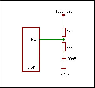

    Staram się wykonać klawiaturę pojemnościową.
    wzoruję się na tym:
    http://www.bytecraft.com/Touch_Sensitive_Switch
    w bascomie wyszło mi coś takiego:
    Kod: text
    Zaloguj się, aby zobaczyć kod
    czułość jest bardzo mała, jeżeli wstawię wait w miejsce gdzie powinno być (czekać 5us) to czułość spada jeszcze bardziej.
    Próbowałem zrobić na timerze, ale efekt był taki że led tylko migał..
    Może ktoś już zmagał się z takim problemem ?
    Za wszelkie podpowiedzi będę bardzo wdzięczny

    Tak, w bascomie się tak da (:
    Chodzi o to że wtedy pin robi jako źródło prądowe, i ładuje pojemność.
    Jeżeli tego nie zrobię, nie działa ani trochę.

    To chyba tytułem różnicy rejestrów PINn i PORTn wszystko zostało powiedziane.
    A w temacie - czułość układu zależy od wielu parametrów:
    1. rozmiary pola dotykowego
    2. wartość rezystora "pomiarowego"
    3. prowadzenie ścieżek między procesorem a polem (na kabelkach wyniki są mało powtarzalne - wystarczy przesunąć kabelek o parę mm bliżej/dalej innego i już wszystko pływa...)
    itd.
    Poczytaj nieco o układach RC - to powinno rzucić trochę światła teorii na Twoje zmagania.

    No to może:
    1. schemat
    2. zdjęcia
    3. wartości rezystorów
    A to że wykonalne jest każdy z nas o tym dobrze wie :D

    No, ale jeśli chcesz, żeby Ci pomóc, to pokaż to o co prosiłem.
    Jak mawia kolega BlueDarco:
    BlueDarco napisał:
    no schemat - no pomoc
    Bo sprawa nie jest na prawdę jakaś bardzo skomplikowana.
    EDIT:
    Poczytaj jeszcze to: http://playground.arduino.cc//Main/CapacitiveSensor?from=Main.CapSense i przejrzyj załączone tam kody źródłowe.
