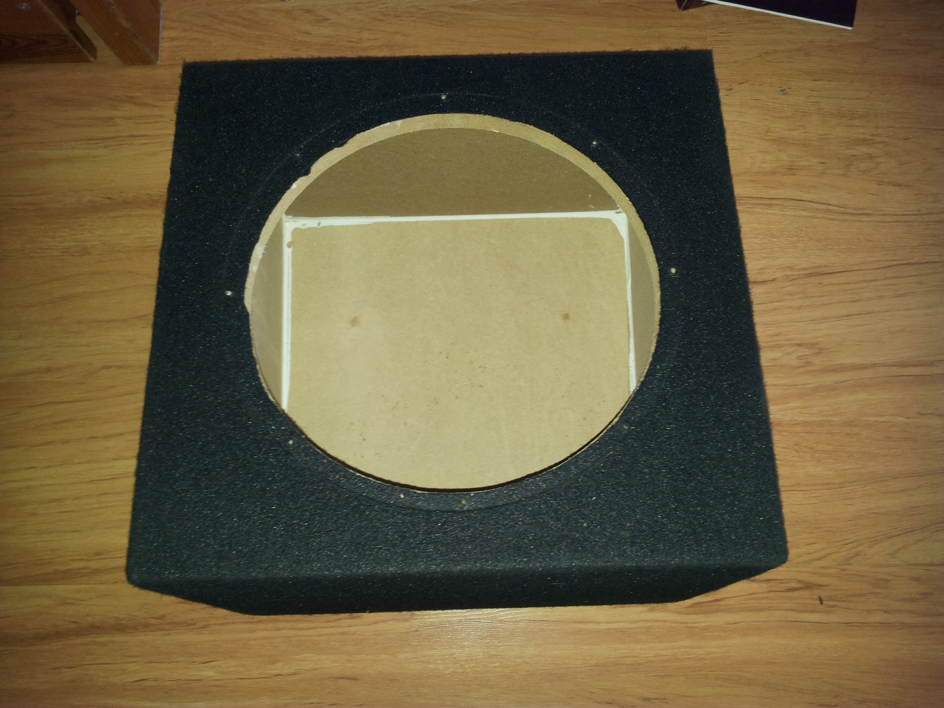

  • #25 11987377
    IzzyMan!
    Poziom 25  
    GUST POL TOTAL BUTAPREM się do tego nada?
    Pare rad na temat wzmacniacza i głosnika Hifonics&Infinity
    Ogólnie te zestawy z portalu aukcyjnego a*** są nic nie warte.
    Niezbyt się postarali nad klejeniem skrzyni bo w niektórych miejscach są dziury i wieje niemi...
    Nawet śmiesznego wygłuszenia nie dali dla picu.
    Jestem w trakcie poprawiania co fabryka wydała. Vicol, Nowe kable wtyczki do terminala i może zagra.
    Do wygłuszenia użyje chociaż głupiej ociepliny/watoliny czy jak to każdy inaczej na to mówi..
    A tu nowe kable 2.50mm*2 wraz z złączkami konektorowymi.
    Jak ktoś będzie szukał tematu to mu sie przyda co musi poprawić po fabryce.
