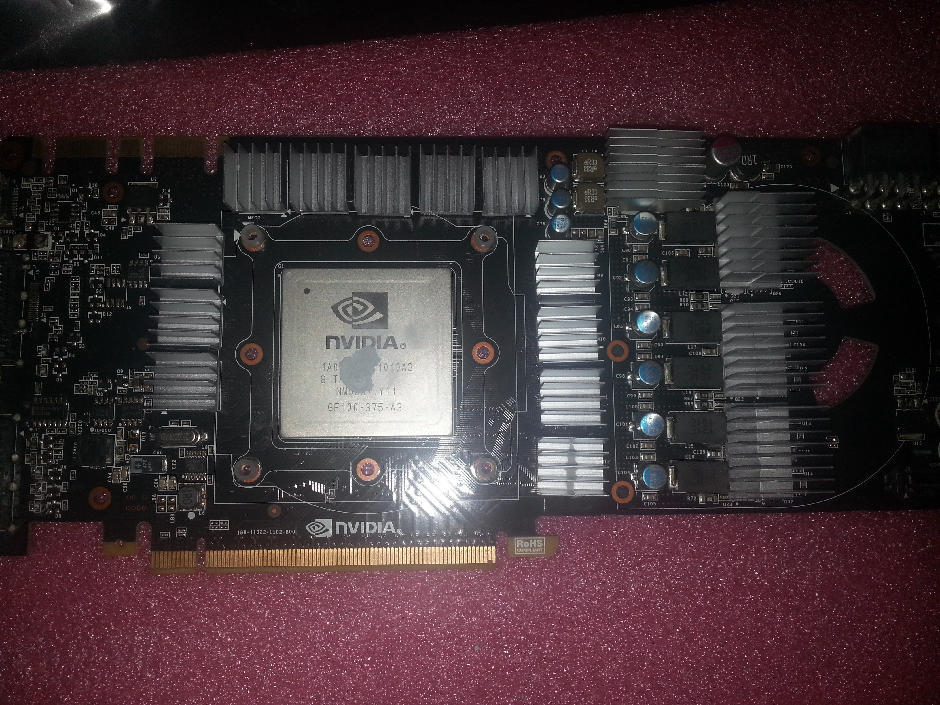

    Witam, przykleilem radiatory ktore byly w komplecie z arctic accelero twin turbo II i zastanawiam sie czy wszystko dobrze zrobilem, czy czegos nie przeoczylem ? Bo nie chcialbym wlaczyc komputera i od razu uwalic karty. Dodam ze klej w niektórych miejscach wyplynal spod radiatora ale to minimalne ilosci ktore mam nadzieje zwarc nie robia ? W instrukcji po polsku ze strony arctica jest cos napisane o naklejeniu jakiejs izolacji zeby radiator nie dotykal czegos tam i nie robił zwarcia lecz zadnej takiej izolacji w komplecie nie bylo...

    Dodam ze te radiatory ostatnie patrzac na prawo stykaja sie z tymi czarnymi elementami zaraz przy nich (nie wiem jak to sie nazywa).

    Chcialbym jeszcze zapytac o male czarne elementy obok sekcji zasilania...czy do nich radiator rowniez musi przylegac ? Postaram sie pokazac na obrazku o ktore elementy mi chodzi. Bo w sumie to sa odkryte u mnie na ta chwile.

    Na tych czarnych układach nie muszą być radiatory.
    Wystarczy że dokładnie wykleiłeś sekcje zasilania i kości pamięci.
    Podaj link do tej instrukcji bo nie wiem o jakiej izolacji piszesz.

    Przyznaje że ten pkt4 z taśmą izolacyjną nie jest jasny. Mówisz że nawet nie miałeś jej w zestawie?
    Montowałem kilka chłodzeń od Arctica i nie spotkałem się z ową taśmą.
    Kolejna sprawa to stykanie "z tymi czarnymi elementami zaraz przy nich", po zewnętrznej części nie płynie prąd ale... zauważ że mają po bokach wyjścia z cyny które łączą je z płytką i tutaj styk z radiatorem grozi iskrami ;) Przyjrzyj się dokładnie i ewentualnie popraw te radiatory przesuwając je w prawo.. Ale to będzie trudne, podgrzewaj suszarką i uważaj aby nie wyrwać całe kości.
    Kleje jak i pasty termo zazwyczaj nie przewodzą prądu, dzieje się tak tylko jeśli zawierają w sobie opiłki metalu ale wtedy jest to wyraźnie napisane na opakowaniu.
    Generalnie ja nigdy nie używam kleju a taśmy przylepnej termo przewodzącej (3M) nie ma z nią tylu problemów.

    Dla pewności warto wyciąć z taśmy izolacyjnej prostokąty i przykleić je do czarnych elementów w miejscu gdzie styka się z radiatorem bo możesz coś uszkodzić jeśli zewrzesz radiatorem dwa sąsiednie, czarne elementy, ponieważ z jednej strony wystaje ich pin i może się dotknąć do radiatora, jeśli to możliwe zaizoluj w tamtym miejscu albo przesuń radiator.

    Zerwalem wszystkie radiatory, wyczyscilem calosc i czekam na taśmę od firmy 3m. Mam nadzieję, że nie odpadnie nic.
