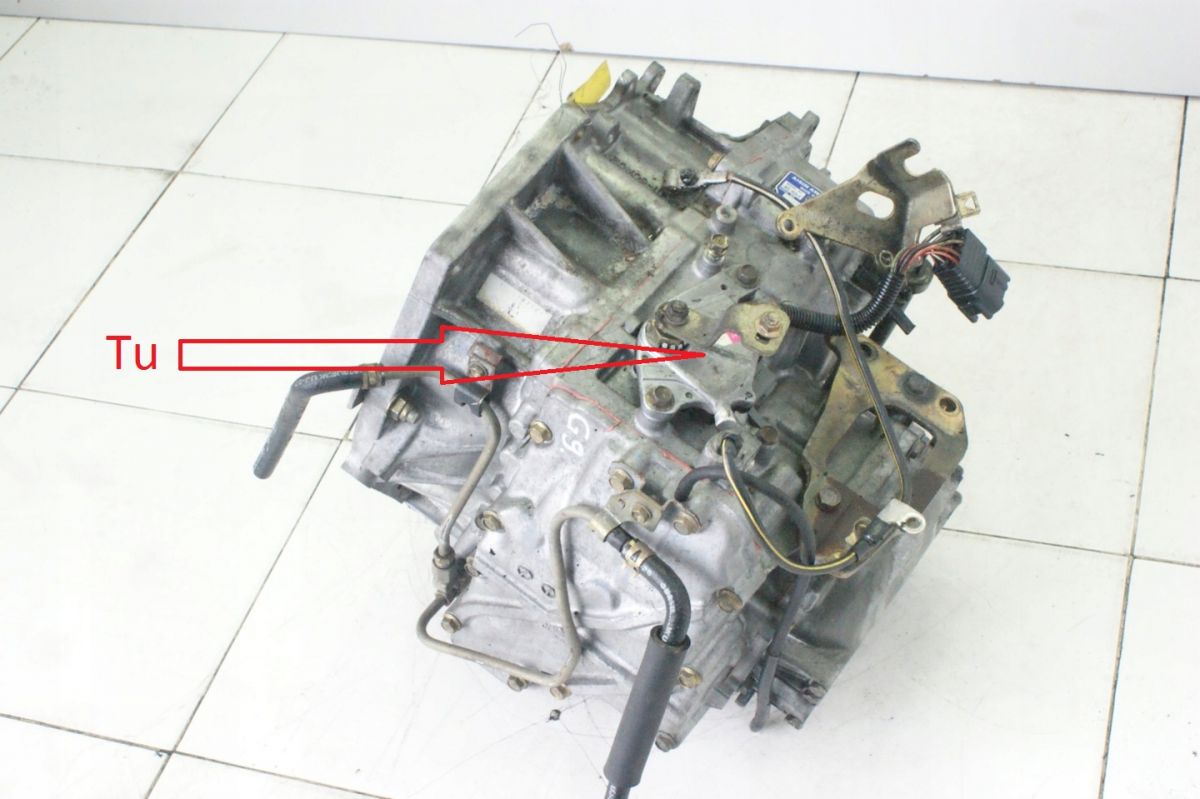

  • #5 21244482
    mironbydgoszcz
    Poziom 3  
    Witam. A gdzie się znajduje ten przełącznik multifunkcyjny?
  • #6 21244819
    romuald-f
    Spec Automatyczne skrzynie biegów
    Tak jak na zdjęciu. Skrzynia biegów z zaznaczonym miejscem strzałką i słowem
  • #7 21244890
    mironbydgoszcz
    Poziom 3  
    Witam. Był wyczyszczony....
    >>1237445 Witam. Ja mam to samo, coś bzyczy w skrzyni, tak jak mruga kontrolka.
