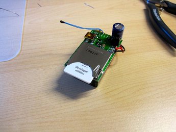

    Pierwszym krokiem jest przygotowanie zasilania. Lutujemy kable z klipsa baterii do złącz P+ oraz P- w płytce. Kiedy urządzenie włącza swój nadajnik WIFI, potrafi pobierać duży prąd ze źródła (dochodzący do 400mA podczas wstępnej kalibracji). W celu zapobiegania szybkiemu rozładowywaniu się baterii poprzez skokowe pobory wysokiego prądu zastosowano kondensator, który należy wlutować równolegle z zasilaniem.
    Rezystor 100kΩ podłączamy szeregowo z termistorem w taki sposób, że jego jedną nóżkę lutujemy do złącza nr 9, a drugą do złącza 3V3. Termistor łączymy z rezystorem poprzez wlutowanie jednej nóżki do złącza nr 9 i drugiej do złącza nr 8. Pin 8 będzie tak zaprogramowany, aby przyjmować stan niski tylko podczas pomiaru, aby nie rozładowywać niepotrzebnie baterii poprzez ciągły przepływ prądu. Tak powstaje rezystancyjny dzielnik napięcia z termistorem i rezystorem. Resztę wykonuje electric imp, mierząc i konwertując napięcie za pomocą przetwornika analogowo-cyfrowego.
    Aby zabezpieczyć baterię przed oderwaniem, mocujemy ją za pomocą taśmy dwustronnej do płytki i podłączamy do klipsa. Należy jeszcze pamiętać, aby przestawić zworkę na płytce na zasilanie bateryjne. Wkładamy kartę sterującą electric imp do gniazda. Dioda na płytce powinna zacząć migać w kolorze czerwonym lub pomarańczowym.

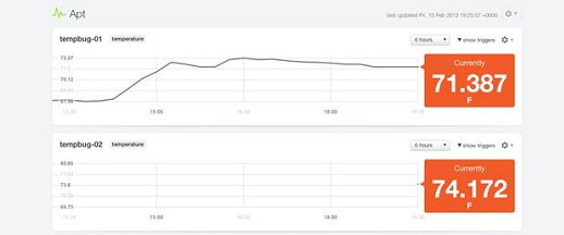

    Ostatnim krokiem jest podłączenie electric imp do serwisu Cosm. Tutaj również należy zacząć od założenia konta na stronie http://cosm.com. Po zarejestrowaniu dostajemy kod API, który kopiujemy. Na stronie tworzymy nowy kanał poprzez naciśnięcie „add feed” i określamy, poprzez wybranie „my device will push data to cosm”, że będziemy przesyłali dane z urządzenia. Aby stworzyć wykres wybieramy w menu „+datastream” i określamy stosowne detale. Przed opuszczeniem serwisu kopiujemy ID kanału (6 cyfrowy numer, który znajdziemy na pasku adresowym przeglądarki) oraz nazwę wykresu.
    Termometr z połączeniem internetowym oparty na electric imp
    Powracamy na stronę plan.electricimp.com i ponownie dodajemy nowy węzeł (add node). W tym wypadku z rozwijanego menu wybieramy „cosm node”. Pokazuje się nam zielone okno, w którym tak jak poprzednio dodajemy nowy węzeł i przeciągamy „+”, wskazując jednocześnie numer wyjścia pomiarowego. Po nawiązaniu połączenia klikamy w ustawienia w zielonym oknie i podajemy skopiowany klucz API, ID kanału, oraz nazwę wykresu. Dzięki tym danym następny odczyt termometru będzie zapisany przez serwis cosm. Potwierdzeniem poprawności konfiguracji będzie wyświetlany na węźle cosm status ostatniego zapytania http serwisu cosm (200). Trzeba pamiętać, że serwis ma ograniczenia i można do niego przesyłać dane nie częściej niż raz na 15 sekund. Po kilku odczytach będziemy mieli klarowny wykres temperatury.
    Części:
    1. Płytka electric imp
    2. Karta sterująca electric imp
    3. 9 V bateria
    4. Klips do 9 V baterii
    5. Kondensator (220 uF, 50V)
    6. Rezystor 100 kΩ
    7. Termistor NTC.
