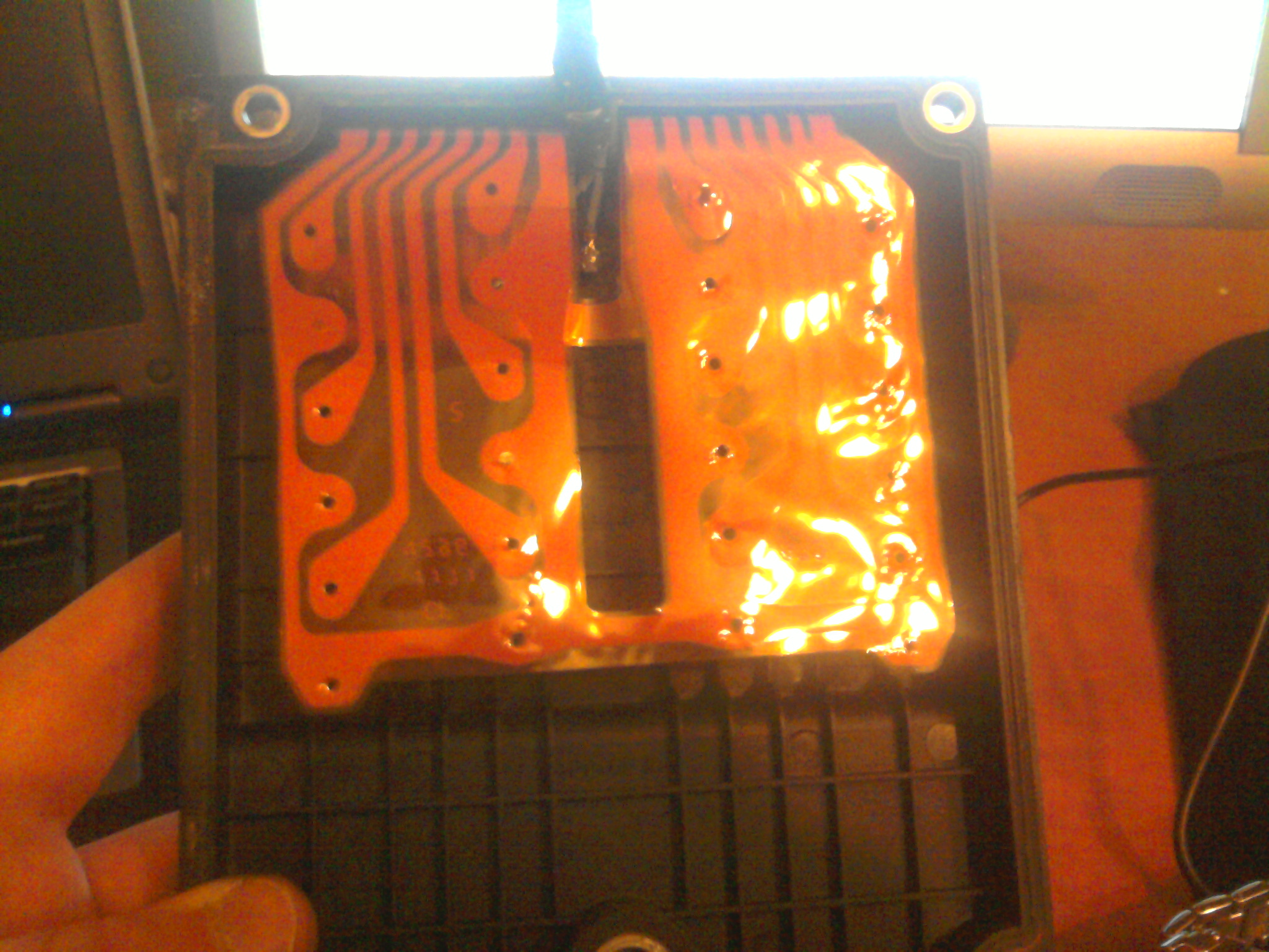

    Niestety muszę ponowic temat ponieważ moderator wyśmiewczo usunął poprzedni stwierdzając że zepsuł sie ten sterownik na pompie LECZ NA MOJEJ POMPIE NIEMA STEROWNIKA i tu opis mojego problemu:
    Witam postaram się opisać mój problem ponieważ męczy mnie już dość długo a wszelakie dobre rady nie przynoszą nic nowego.
    Posiadam BMW e39 528i z 1996 roku.
    Miesiąc temu po przejechaniu ok 50m zaświeciły się kontrola trakcji oraz abs i od tego czasu tak zostało. Po wizycie u mechatronika standardowa diagnoza czyli dwa przednie czujniki.
    I tu pierwsze pytanie: Oba na raz??
    Oczywiście wymieniłem co prawda nie są juz oryginalne ze względów finansowych ale z 2-letnią gwarancją aha szare wtyczki.
    No i co oczywiście nic blędy nie zgasły brak efektów.
    Kolejna wizyta u mechatronika kasowanie błędów (tym razem sie dało) i wyjazd z garażu ok, 1500obr/min i kontrola mruga bez przerwy odcinając gaz mniej więcej 30m włącza się kontrola i po chwili abs. Kilkakrotne kasowanie błędu i znów to samo. Po chwili wzmagań sprawdzanie prędkości na poszczególnych kołach i werdykt następujący przednie (nowe) czujniki nie działają. sprawdzałem już chyba wszystko mechanik kazał przeczyścic czujniki i łozysko pod nimi mówił ze podobno te tarczki magnetyczne lubią się brudzić ale po czyszczeniu znowu nic.
    Dziś wymontowałem komputer czy tez sterownik z spod schowka ale tam wszystko ok.
    Bardzo proszę o pomoc.
    aha dodam że czujniki na kołach sprawne i przekaźniki również.
    daje również foty mojej pompy z zewnątrz i wew aha numery końcowe 000

    kryst16
    Jak wyglądają luty na tej "taśmie: popatrz na wszystkie tak że na te łączące z pinami. Nie oderwane?? Nie popękane?? częsty problem to jest.
    To jest ten sterownik. Często przerywają się połączenia lutowane.

    raft93
    właśnie robiłem poprawki ale bez skutków
