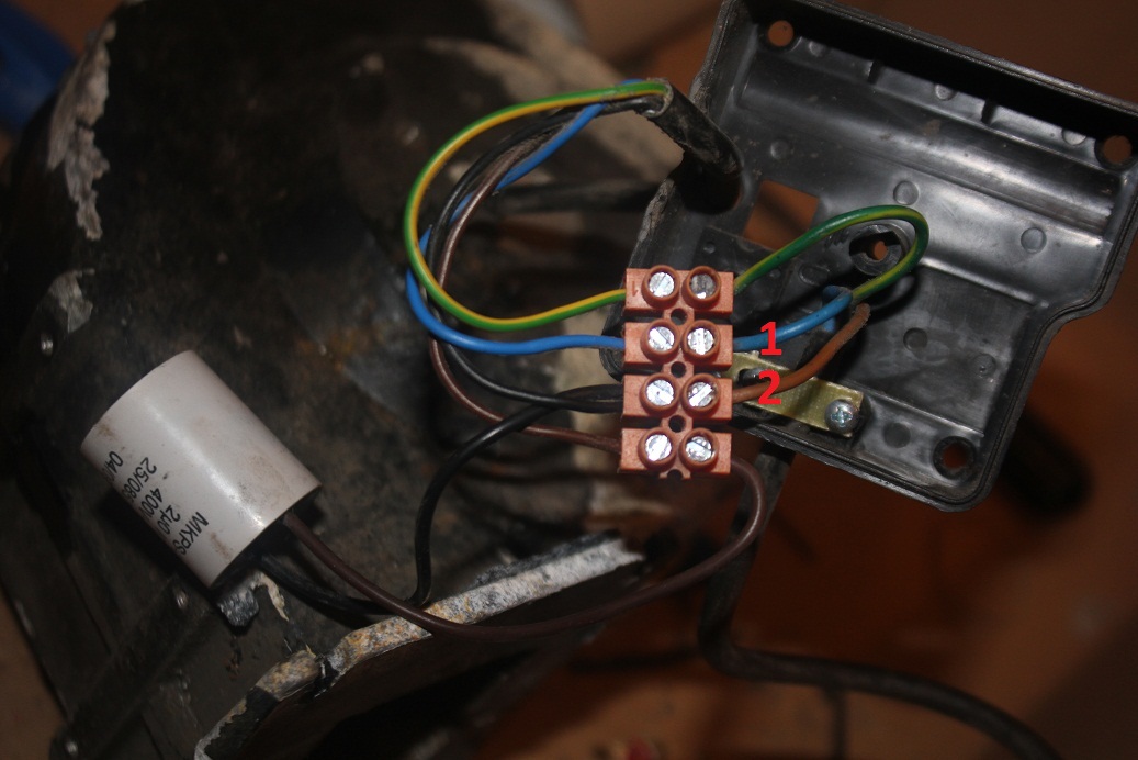

    asfalt84
    Witam jak w temacie, nadmuch do centralnego coś przestał działać i taka sytuacja, gdy kale (1 i 2 ) są wykręcone to napięcie jakie dochodzi na wiatrak wynosi 230V a gdy są wkręcone to napięcie 0V i co chodzi? wina cewki wiatraka czy sterownika? mam do dyspozycji miernik i chęci. Nadmuch centralny: brak napięcia przy wkręconych kalach - cewka czy sterownik? Nadmuch centralny: brak napięcia przy wkręconych kalach - cewka czy sterownik? Nadmuch centralny: brak napięcia przy wkręconych kalach - cewka czy sterownik?

    api17
    Witaj. Możliwe ze triak w sterowniku się uszkodził. Podłącz nadmuch bezpośrednio do sieci i sprawdź czy działa.
  • #3 11972845

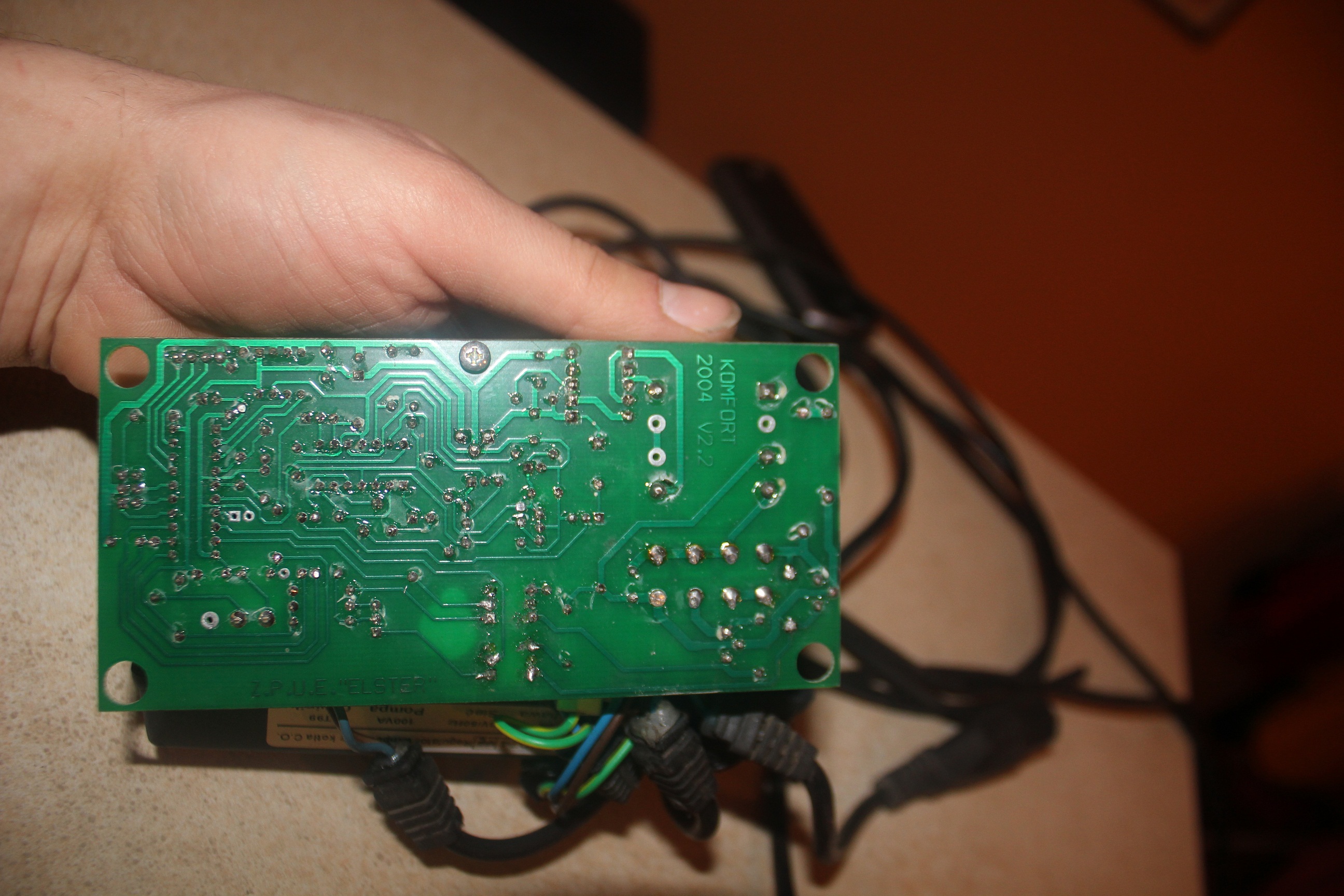

    asfalt84
    bezpośrednio z sieci nadmuch działa
    elementy zaznaczone na czerwono zostały podobno wymienione na nowe Nadmuch centralny: brak napięcia przy wkręconych kalach - cewka czy sterownik? Nadmuch centralny: brak napięcia przy wkręconych kalach - cewka czy sterownik? Nadmuch centralny: brak napięcia przy wkręconych kalach - cewka czy sterownik?
    #4 11972935
    api17
    Zaznaczone elementy są odpowiedzialne za sterowanie triaków. triaki to BT138. Możliwe, że ten od dmuchawy jest uszkodzony. Można by sprawdzić i podmienić od pompy. Jeśli jest ten sam oczywiście, bo go akurat nie widzę
  • #5 11973025
    asfalt84
    usterka znaleziona , przerwana ścieżka do traka nie wiem jak tego wczesniej nie zauważyłem dzięki za pomoc temat zamknięty

    api17
    Sterownik ma ustawianą moc nadmuchu. Może się zresetował i jest inna wartość niż poprzednio.
