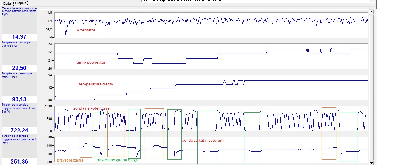

    Witam. Mam problem z sondą za katalizatorem. Co sądzicie o pracy tej sondy(wykres na samym dole). Wykres pierwszy to napięcie alternatora, drugi to temperatura zasysanego powietrza, trzeci temperatura cieczy chłodzącej, czwarty to pierwsza sonda lambda na kolektorze.
    Dodatkowo cały czas są dwa błędy które po skasowaniu powracają: Commande chauffage sonde aval i Sonde aval

    autoas
    Wymień katalizator i sondę....

    saksonczyk
    @autoas Czy możesz jakoś uargumentować na podstawie tych wykresów uszkodzenie katalizatora?? Na analizatorze spalin wszystko jest prawidłowo.
    Wytłumacz, wyjaśnij jaki masz problem...

    saksonczyk
    Gdybyś przeczytał dokładnie pierwszy post to byś wiedział, że problem dotyczy dwóch błędów odnoszących się do tej sondy.

    autoas
    Gdybyś to przetłumaczył lub podał błędy w stylu Pxxxx lub DFxxx..rozumiesz swoją diagnozę?
    A najlepiej zadaj pytanie w dziale specjalizującym się w DDT2000
    https://www.elektroda.pl/rtvforum/topic1286164.html
