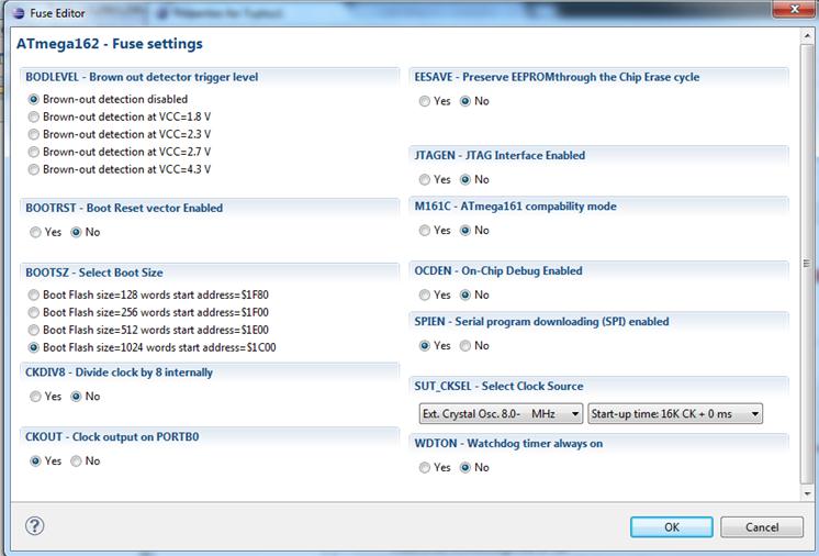

    Teraz pokaż fusebity. Bit CLKOUT na co wskazuje?
    A odnośnie nomenklatury nazw bitów - popraw. To, że w tym przypadku OCCR2 ma bity (o tym samym znaczeniu w takim samym miejscu jak OCCR0) - nie oznacza, że poprawniej jest używać jego odpowiedników - a więc: WGM21, WGM20, COM21 i CS20
    Uwierz mi - mam rację.
    Może to nie robi teraz różnicy, ale jak będziesz zgłębiał kolejne mikrokontolery możesz nie mieć takiego szczęścia.
    Zawsze warto czytać datasheet.
