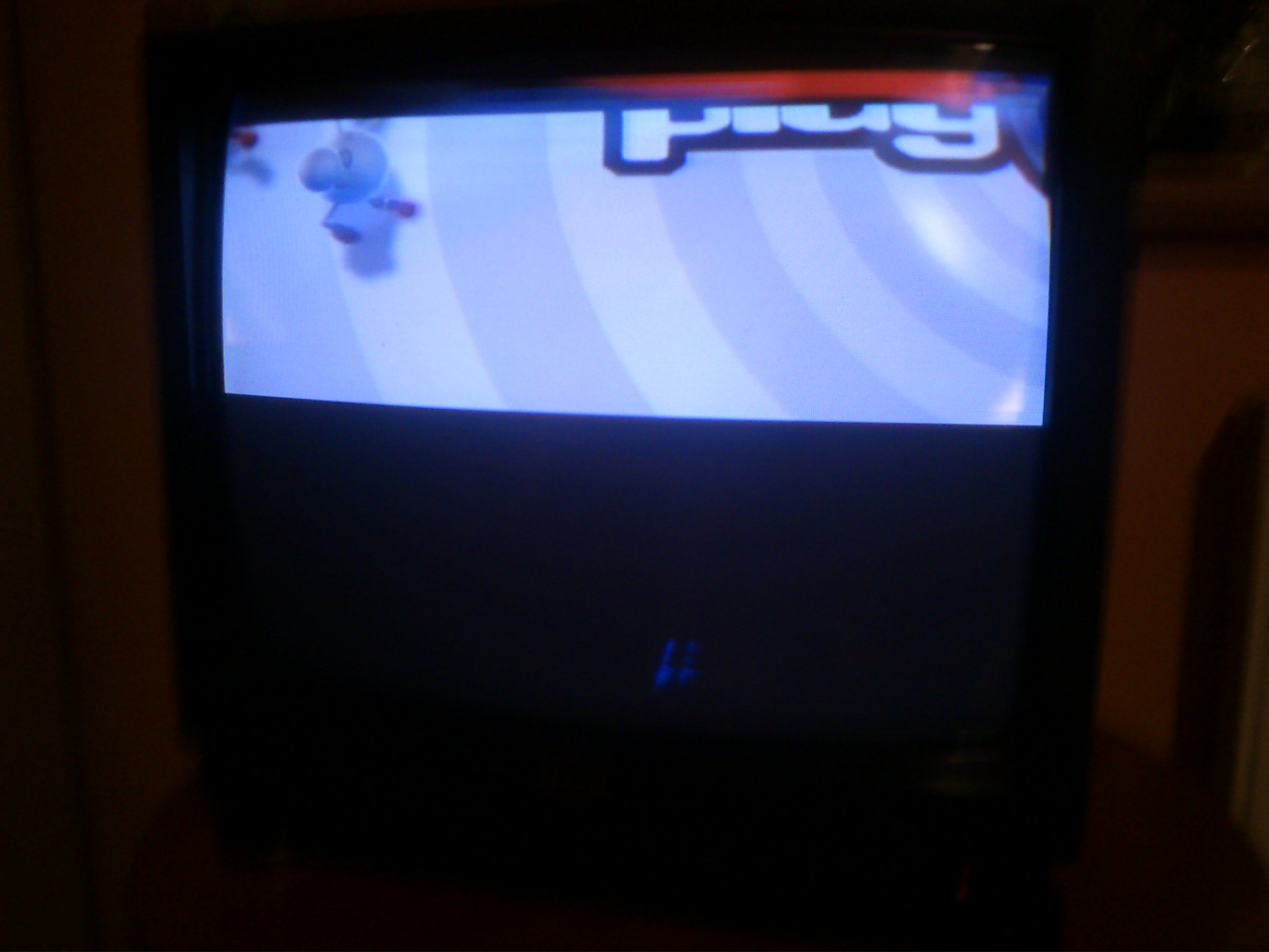

    Witam mam następujący problem. Mój PS2 wyświetla po włączeniu dziwne znaki zamiast menu. Nie było przy nim nic kombinowane bo sam ściągałem dziś plombę. Po włożeniu płytki z gra wyświetla tylko pól ekranu dokładniej gore. Dźwięk jest w menu jak i w grze. Co może być przyczyna?

    Daj jakieś zdjęcie

    Na tym zdjęciu widać co się dzieje w menu.
    Na drugim zdjęciu gra po włączeniu.

    Mi to wygląda na uszkodzone połączenia pomiędzy prockiem a płytą, wygrzanie płyty powinno pomóc

    Da się to zrobić jakimiś domowymi sposobami??

    Dzięki w międzyczasie jak zadałem to pytanie zacząłem już czytać na elektrodzie jak to zrobić. Może coś z tego będzie o ile to jest przyczyna.
    Wygrzanie pomogło wielkie dzięki
