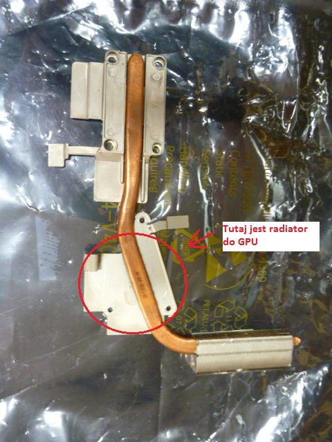

    Zdjęcie radiatora:
    Toshiba L670 - Czy mogę zastosować blaszkę miedzianą zamiast termopada na GPU?
    Zmierzyłem grubość termopada suwmiarką - w miejscu styku ma 0,5mm. Więc jak zastosuję cieńszą (0,25mm) blaszkę miedzianą z pastą, to czy to zda egzamin ?

    Mimo waszych odradzających odpowiedzi zastosowałem jednak tę blaszkę...
    A więc tak: pożyczyłem szczelinomierz, zdjąłem radiator, zdjąłem termopady, i skręciłem na sucho. Zmierzyłem odległość między płytką radiatora i układem graficznym - 0,5mm.
    Potem kupiłem na allegro blaszkę miedzianą tej grubości 15x15mm. Kupiłem też pasek termopadu Phobya 5W o grubości 1mm.
    Użyłem pasty Arctic MX-2 - wg kilku testów znalezionych w sieci pasta ta znajduje się w ścisłej czołówce.
    Wymieniłem termopady na mostku, kościach pamięci, a pasta poszła na procesor i kość graficzną (czyli GPU/pasta/blaszka miedziana/pasta/radiator) i skręciłem wszystko do kupy.
    Wyniki są następujące:
    PRZED WYMIANĄ:(fabryczna pasta i termopady) - bez obciążenia - pulpit, przeglądarka:
    Procesor 49st, GPU- 56st.
    PO WYMIANIE: (pasta MX-2 i blaszka miedziana na GPU) - Procesor 41, GPU - 40st !!!
    A teraz najlepsze: wyniki w grze Medal of Honor - Warfighter:
    PRZED - temperatura GPU miała około 95 stopni (maksymalnie miałem 103)
    PO: Maksymalna temperatura GPU to 55 stopni !
    Zatem poprawa odprowadzenia ciepła jest bardzo duża.
    Wyniki podałem po 5 dniach używania laptopa (czyli pasta powinna już się "wygrzać")
    Dlatego ze swej strony bardzo polecam zastosowanie blaszki miedzianej zamiast termopadu. Ja jestem bardzo zadowolony.
    Pozdrawiam !!!
    Ośmielam się stwierdzić, że gdybyś po prostu wymienił pastę i termopady to wyniki byłyby identyczne, jak nie lepsze. Nie masz po prostu porównania.
