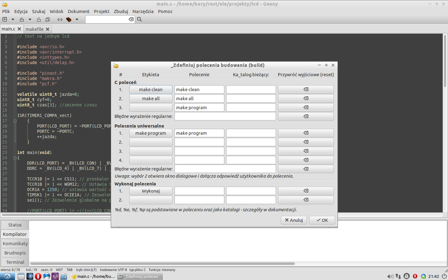

  • #22 14880232
    tombus
    Poproszono mnie o wyjaśnienie kilku kwestii.
    W zasadzie wszystko zostało już tutaj opisane.
    Ale postaram się podać to w kilku krokach na moim przykładzie:
    1. Zasysam odpowiednią (np. 64 bitową) paczkę toolchain Atmela z głównej strony WWW
    2. Wypakowuję ją do konkretnego folderu (najlepiej zbiorczego, elektronicznego ;) )
    3. Instaluję odpowiedni dla mnie edytor tekstu/kodu. Ja wybrałem jeden z "najlżejszych" i chyba najlepszy Geany. Instalacja zależy od dystrybucji. Można posłużyć się Synapticiem, Centrum oprogramowania (x)BUNTU lub terminalem.
    Cenię sobie wygodną pracę z terminalem więc wklepuję:
    Kod: Bash
    Zaloguj się, aby zobaczyć kod
    4. Następnie program potrzebny do flashowania procków:
    Kod: Bash
    5. Teraz kolej na małą konfigurację edytora. Kilka skrótów klawiszy przyspieszy kompilację i flashowanie:
    Kod: Bash
    [LINUX] [TOOLCHAIN] [C] - Kompilacja programów w linuxie
    Konfiguracja kompilatora i flashera:
    Kod: Bash
    6. Ważna rzecz, plik makefile. Dzięki niemu wszystko będzie działo się automatycznie (kompilacja, czyszczenie, flashowanie). Odszukujemy sekcję odpowiadającą za ścieżkę do kompilatora, linkiera itp.
    Kod: C / C++
    Jako, że posiadam swój "uniwersalny" makefile i projekty wędrują po różnych maszynach zrobiłem sobie małe uproszczenie:
    Kod: C / C++
    W linijce "TOOLCHAIN_DIR" należy podać swoją, dokładną ścieżkę!
    Naturalnie można posłużyć się pomysłami wyżej podanymi przez kolegów.
    7. Już nic innego nam nie pozostaje jak "kodzić" ;) Dla uporządkowania podpowiem jak ja to robię.
    Tworzę kod i konfiguruję plik makefile.
    Gdy chcę sprawdzić, czy poprawki w kodzie są prawidłowe i nie ma błędów klikam F8. Jest to tylko kompilacja kodu. Gdy wszystko w porządku cisnę F9 i program automatycznie "ładuje" się do kości. Jeśli sądzę, że kod zadziała "od kopa" używam od razu F9. Wtedy kod skompiluje się a następnie od razu avrdude zacznie flashować.
    Czasami przy sporych zmianach potrzebne jest czyszczenie. Przydaje się wtedy klawisz F7. Wywali on wszystkie pliki powstające podczas kompilacji.
