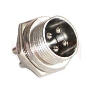

    Kup gniazdo mikrofonowe ze zdjęcia, zamontuj go z boku radia w Dnt Carat na to z fotografii, dopasuj pod piny w mikrofonie Gamma i po wszystkim.
    Będziesz miał dwa wyjścia mikrofonowe, ale w niczym to nie przeszkadza, jedyny minus to brak przerzucania kanałów w mikrofonie.

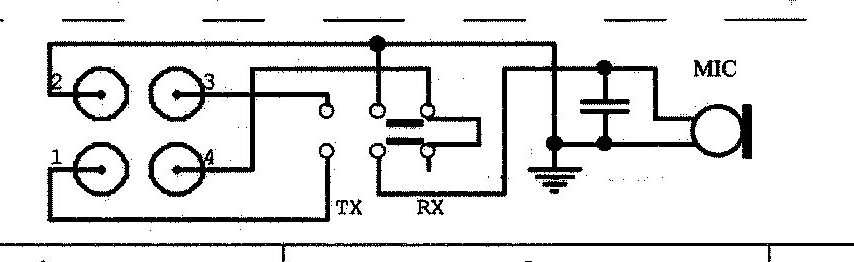

    Masz schemat wyprowadzeń mikrofonu Gamma 1-AM, po zamontowaniu gniazda w radiu Dnt Carat wlutuj przewody i dopasuj do wtyku ze schematu poniżej;
    DNT CARAT - Jak przerobić złącze 8-PIN na 4-PIN dla mikrofonu Gamma 1-AM?
    Gamma 1-AM mikrofon.

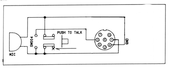

    Zamiast przerabiać gniazdo w radiu, a na pewno będzie to problem, czy nie lepiej kupić wtyk DIN 8 pin i odpowiednio dolutować przewody z Twojego mikrofonu. Taki wtyk można kupić np. w tym sklepie za 4 zł. Wtedy przewody od twojego mikrofonu łączysz jak na schemacie poniżej.
    Widok od strony końcówek lutowniczych wtyku. Wystarczą nawet nie 4 a 3 przewody.
    Schemat który pokazał .Labrador niestety nie odpowiada pinom gniazda na schemacie DNT Carat, więc musiał byś połączenia płytka-gniazdo łączyć całkiem inaczej.
    Nie może odpowiadać! bo jest to schemat rozpiski mikrofonu Gamma 1-AM (który kolega chce wykorzystać) ,rozpiska podana w celu dopasowanie wyprowadzeń i porównaniu do wyprowadzeń z radia Dnt Carat.

    Wyjąłeś moje stwierdzenie z kontekstu. To nie był zarzut w stosunku do Ciebie, lecz informacja dla kolegi że połączenia gniazda 4-pin przy przeróbce musiał by zrobić inaczej.
    Mikrofony można znaleźć już za niespełna 30 zł, wystarczy wyszukać sklep albo aukcję, kupić mikrofon i wtyk DIN i już nic nie stoi na przeszkodzie aby taki mikrofon przerobić w/g schematu jaki zamieściłem powyżej. Nie ma co kombinować i szukać problemu, moim zdaniem takie rozwiązanie jest najprostsze i najwygodniejsze. Można nawet zaopatrzyć się w mikrofon z przyciskami do zmiany kanałów i zrobić prawie full wypas na każdym takim mikrofonie po zmianie połączeń w/g schematu jak poniżej.
    Trzeci przycisk SW003 można pominąć.
    Jeśli nie chcesz kupować nowego mikrofonu możesz zrobić przejściówkę gniazdo 4pin na wtyk DIN 8pin. Wtedy połączenia powinny wyglądać tak:
    Schemat nie prawidłowy, bo brakuje blokady odbioru
  • #13 11991825
    Driver-
    multihunter napisał:
    Polecam książkę p.t. "Jak czytać schematy radiowe" a potem zaglądniecie do schematu DNT Carat, a przekonasz się że schemat jest prawidłowy.
