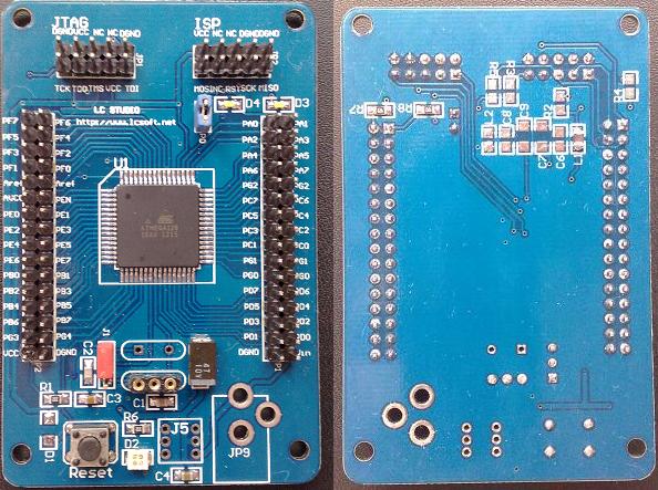

    Witam!
    Zakupiłem nie tak dawno gołą płytkę PCB firmy LC Studio gdyż naszła mnie ochota zrobić sobie zabawkę do nauki programowania w Bascom (czy też C++ ) , opartą na popularnym procesorze atmel atmega128. Płytka goła , znaczy bez elementów ale profesjonalnie wydrukowana i pomalowana. Jak widać na zdjęciu po lewej stronie jest już większość elementów (brakuje diody 1N4248 smd , włącznika i gniazda zasilania), lecz mam kłopot ze zidentyfikowaniem potrzebnych elementów po stronie dolnej (część prawa zdjęcia). Jakby ktoś miał takową płytkę już zrobioną lub kupił z wlutowanymi elementami niech łaskawie podpowie jakie elementy gdzie mam wlutować.
    Chodzi szczególnie o R4 R3 R5 L2 C8 C9 C7 R2 C6
    Podejrzewam że L1 jak i L2 to cewka od 10 do 100uH
    C9 i C7 to zapewne kondensator elektrolit/tantal SMD (ale w którą stronę wlutowany? )
    o wartości 10uF / 6V.
    Dziękuję z góry za wszelkie rady i opinie :) a szczególnie tym co mają taką DevBoard i zechcą pomóc.

    Witaj.
    Skoro kupiłeś, to może producent udostępnia schemat.
    Jeżeli nie, to weź multimetr i rozrysuj te elementy wraz z ich podłączeniem do mikrokontrolera.
    Na tej podstawie będzie można określić z dużym prawdopodobieństwem ich wartości i polaryzację.

    Sebastian.R
    Zapytanie wysłałem, ale jak na razie cisza. Jedynie co się dowiedziałem więcej, to pokazuję zdjęcie, jakie znalazłem parę chwil temu. Przynajmniej wiem, jak ustawić kondensatory C7 i C9, ale co do rezystorów to nadal zagadka.

    Nie jest to jakieś super skomplikowane urządzenie i te kilka elementów można ustalić bez schematu, ale mimo wszystko powinieneś dostać schemat tam gdzie to kupowałeś.
    Tu masz schemat:
    Link
