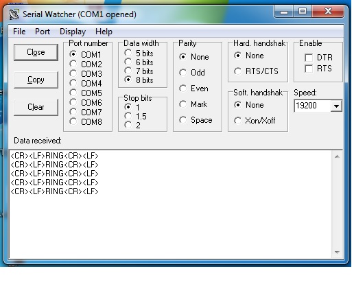

  • #7 12019386
    Jaremka
    Siemens C35 , to telefon który wysyła i odbiera komendy AT Hayes'a , a w terminalu podczas dzwonienia na numer w telefonie wygląda to tak jak na zdjęciu.
    Bascom - Błąd linii 0: IF THEN i END IF oczekiwane w kodzie
