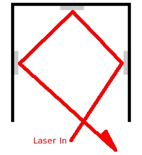

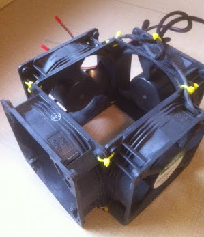

Pierwszą rzeczą, którą trzeba wykonać, jest połączenie trzech wentylatorów na wzór skrzynki. Autor wykonuje to poprzez powiązanie ich żółtymi opaskami zaciskowymi. Czwartą ścianę skrzynki stanowi pusta obudowa wentylatora, która jest używana do podtrzymania konstrukcji i przymocowania na niej diody laserowej.
Trzon diody laserowej przymocowano do obudowy za pomocą cienkiego drucika tak, aby można było dokładnie wyregulować jej położenie. Dioda jest skierowana w taki sposób, żeby odbijała się od każdego z luster kręcących się na ścianach. Orientacyjna ścieżka promienia lasera przedstawiona jest na rysunku:

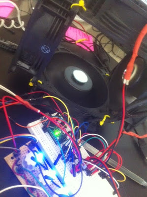

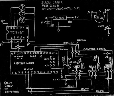

Kolejnym krokiem jest wykonanie płytki z połączeniami, jak na poniższym schemacie. Ze względu na różne napięcia zasilania należy zwrócić szczególna uwagę na poprawność połączeń, aby nie uszkodzić żadnego elementu. Autor sugeruje, żeby nie oszczędzać na sterownikach silników TC4469. Ardunio nie ma tak dużej wydajności prądowej, dzięki której byłaby w stanie poprawnie wzmacniać silniczki.
Po poprawnym wykonaniu wszystkich kroków projekt powinien wyglądać tak:
Aby kontrolować przebieg laserowy, należy jeszcze zaprogramować Ardunio Nano. Algorytm steruje m.in. prędkością obrotu wentylatorów, jasnością diod LED, opóźnieniami zmiany prędkości itd. Autor udostępnia kod źródłowy na swojej stronie internetowej. Teraz pozostaje tylko wkleić go do środowiska programistycznego Ardunio IDE, zaprogramować i cieszyć się nową zabawką.
