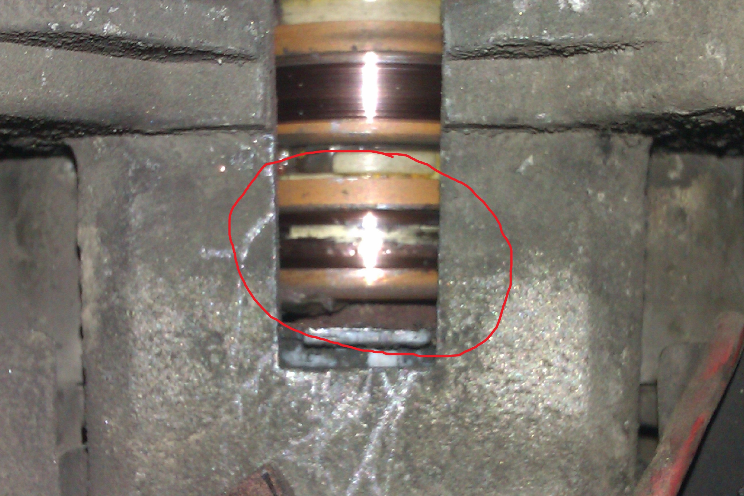

    Problem dzisiaj wrócił. Auto zgasło i zapaliła się lampka od ładowania. Jak sprawdziC ładowanie przy samym alternatorze?
    Jeśli ładowanie będzie przy alternatorze to znaczy ze coś z kablami.
    Dzisiaj wsiadłem do auta i było ładowanie. Postanowiłem się przejechać. Auto szarpło , zgasło. Po odpaleniu znowu się świeci kontrolka. Wykręciłem alternator i zauważyłem że nieraz się przycina tak jakby coś go blokowało
  • #13 11998823
    zahary1
    Po odkręceniu regulatora napięcia zauważyłem że coś się przytarło. Widoczne na fotkach.
    Golf 2 - 1.6 + LPG 87r gaśnie i dusi się na benzynie brak ładowania
  • #14 11998972
    nikusert
    Poziom 41  
    Masz do wymiany pierścienie ślizgowe na wirniku.
  • #15 11998984
    zahary1
    Czyli brak ładowania jest wynikiem tego?
    Jutro jadę po inny alternator ponoć sprawny.
  • #16 11999013
    nikusert
    Poziom 41  
    Tak, to jest powodem braku ładowania.Pierścienie się wymienia,nie jest to trudne.Natomiast jeżeli tego nie robiłeś,to daj alternator do elektryka.Napewno koszt ich wymiany + łożysk przy okazji ,jest mniejszy niż kupno innego.
