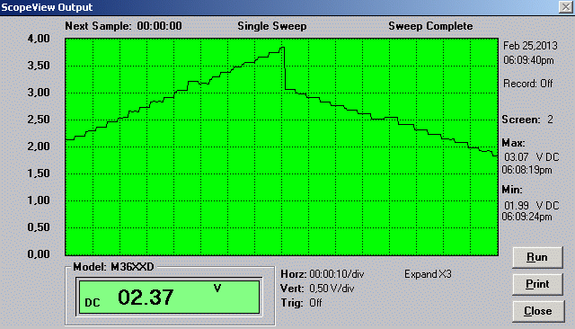

    multihunter
    Nie wiem czy dobrze mnie zrozumiałeś - chyba nie.
    W tej sytuacji VCO jest rozstrojone, napięcie strojące wychodzi poza zakres i synteza nie pracuje.
    W chwili wychodzenia jest taki moment przejścia, który powoduje takie opóźnienie wyłącz/wyłącz właśnie.

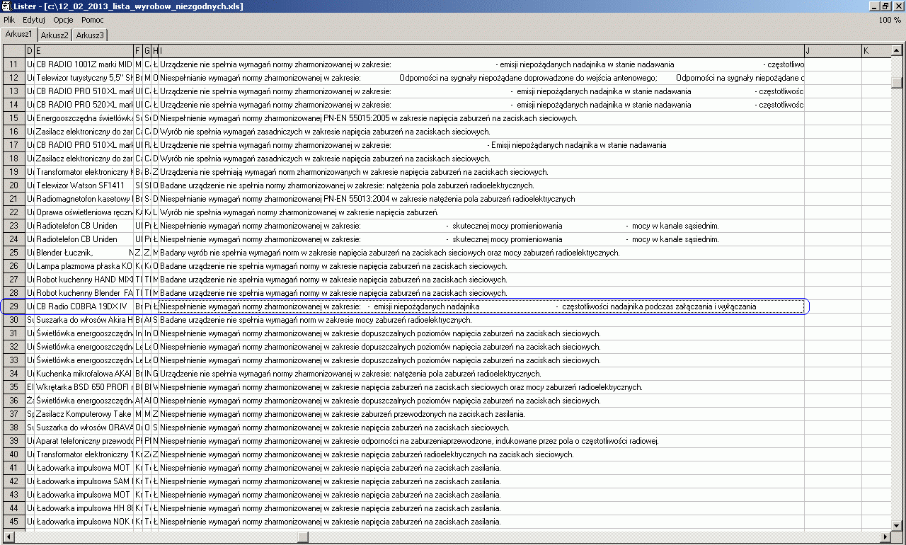

    Midland 77-104 - Odbiór kanału 19 na 14 i problemy z nadawaniem
    UKE nazywa to tak jak w załączniku wiecie komuś może to wydać się śmieszne.
    Nie wiem jak mam Ci to wytłumaczyć może ktoś inny potrafi lepiej i co by przybliżyć Cię do zrozumienia
    Midland 77-104 - Odbiór kanału 19 na 14 i problemy z nadawaniem Midland 77-104 - Odbiór kanału 19 na 14 i problemy z nadawaniem
    Diagram LC7132 n.17 Albrecht AE4500 sporządzony Metex ScopeView odbiór, potem nadawanie.
    No w sumie:)
    To co połowa sprzętu na złom...
    Poza tym wiesz, ja nie prowadzę rozgłośni, żeby emitować zakłócenia :

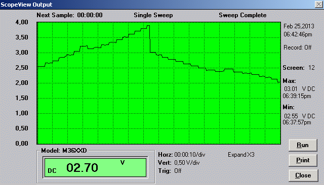

    Przyjrzałem się dokładnie i jest dwa uszkodzenia
    pietia434 napisał:
    Radio nie nadaje na wszystkich kanałach. Od 1-10 tak, powyżej już nie.
    pietia434 napisał:
    Zmierzyłem na n.17 syntezy i wyszło 6v (kanał 20). Przy TX wchodzi na 8v.
    1. Rozstrojone VCO - za wysokie napięcie strojące
    pietia434 napisał:
    upalone były dwa segmenty wyświetlacza
    pietia434 napisał:
    z czasem zauważyłem że odbiera kanał 19 również na 14
    2. Przełącznik kanałów - do zmierzenia (być może nie kontaktuje)
    Obydwa bardzo dobrze widać w punkcie IC1 n.17
    Podpowiem, że na diagramie widać pozamienianą częstotliwość kanałów 22-24-25-23-26
    Wystarczy zaobserwować wskazanie miernika i jak nie przyłożysz się do tej roboty, to nic z tego nie będzie

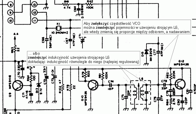

    Przechodzimy na odbiór, na k. 20, strojące wynosi
    - 7,2V, częstotliwość VCO 16,5MHz
    - min. 0V, dolna częstotliwość VCO 14,9MHz
    - max. 8,5V, górna częstotliwość VCO 16,6MHz
    Na k. 20 VCO zbliża się do max. możliwości, a na k. ≈30 odbiór kaput
    Z prostej kalkulacji wynika, że obecnie środek pasma jest za nisko i wynosi
    Δf 15,75MHZ
    Brakuje Ci tylko pomierzyć
    dolną, lub górną częstotliwość VCO dostrojonego na ok. 3V, na k. 20
    aby z tą pomocą odwzorować w prosty sposób środek pasma ze sprawnego radia
    Najprościej wybrać strojące do zera w ten sposób, aby

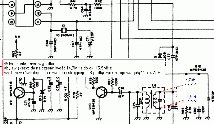

    zwiększyć dolną z 14,9MHz do 15.53MHz i to wszystko - jak to zrobić ?
    Zwyczajnie: podłączyć równolegle do uzwojenia strojącego L6 indukcyjność
    Jak nie masz regulowanej, to dwa "popularne" dławiki 4,7µH połączone równolegle, o tak
    Strojące spadnie do ≈2..4V w niezmiennych proporcjach i usterka nr. 1 naprawiona
    Alternatywna opcja wymagająca doświadczenia to ustawić te 3V i dostroić do 16,5MHz na k. 20
    pietia434 napisał:
    To radio na półkę jako dawca
    Przepraszam bardzo
    Czy prosta wyliczanka celem dołożenia cewki sprawia trudność ?
    Uszkodzony filtr dostrojczy VCO to jeszcze nie powód żeby ukatrupić radio !!

  • #22 11997116
    SP5ANJ
    Spoczywaj w Pokoju
    pietia434 napisał:
    To radio na półkę jako dawca.
    Nie poddawaj się. :D

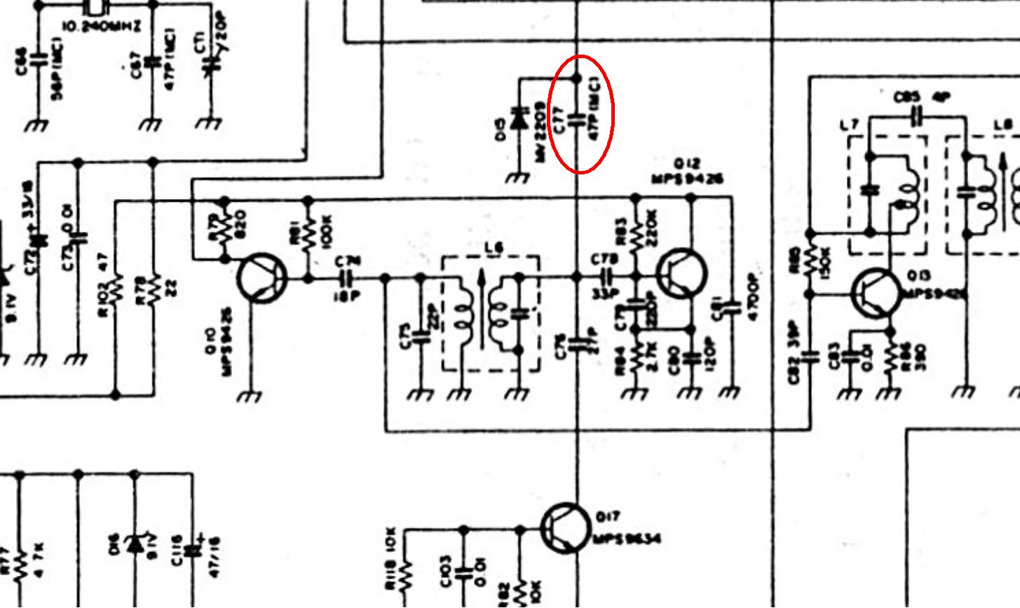

    Jeżeli są za wysokie napięcia sterujące varikap VCO i dość duże różnice tych napięć to na 90% jest zmniejszenie pojemności szeregowej rezonansu.
    Wymień na np.47pF do 68pF i aby zmniejszyć napięcie strojące to musisz podłączyć miernik (votlomierz) do n. 17 i tak kręcić ferrytem w środku L6 przy kanale 20-stym doprowadzić do około +3V.
    Przypomnę, że w czasie nadawania dołączana jest do L6 dodatkowa pojemność C72 (27pF) załączana Q17.

    - proszę zauważyć, że wymiana C77 na większy pogorszy sytuację obniżając i tak za niską częstotliwość
    - proszę zauważyć, że zamieniając C77 na jakąkolwiek inną zmieni się szerokość pasma
    - jak również zmieni się odległość pasma Tx od pasma Rx, ponieważ C75 zostaje nie zmieniona
    - różnica między 90% to TEN element, a można przyjąć na 90% zmniejszenie pojemności (...) rezonansu jest OGROMNA
    Proszę nie mydlić oczu młodym technikom, bo samo zrozumienie sprawia im ogromny kłopot, nie wspomnę o wykonaniu

    Wniosek - aby prawidłowo (zachowując proporcje)
    1. Obniżyć częstotliwość VCO - dołączamy równolegle do L6 pojemność (kilknaście pF)
    2. Podwyższyć częstotliwość VCO - dołączamy równolegle do L6 indukcyjność (kilka µH)
    Oto prosty zabieg naprawy uszkodzonej cewki VCO,
    której zniszczony rdzeń dostrojczy każe uznać za nienaprawialną

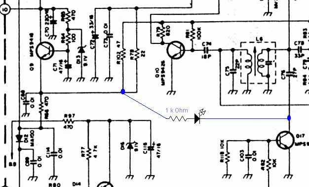

    multihunter
    Tak jak napisał Adam Q17 najlepiej sprawdzić w układzie
    Następnie częstościomierz, aby zmierzyć tą częstotliwość przy nadawaniu od tego zależy co dalej
  • #26 12000471
    pietia434
    A po co ta LED? Sprawdzenie Q17?
    Częstościomierza niestety nie mam.:(

    Sytuacja n. 20 IC1 Rx=8,5V/Tx=0V i wstecz do PTT oraz Q11 Tx B+
    Jeżeli jest OK, to pozostaje wyjąć C75, dołączyć do L6 trymer i kręcić nim na macajewa, aż zaskoczy
    ps.
    Martwi mnie strojące max. 8V - powinno być kapkę więcej ..uno momento
    ≈ R102 47Ω, R78 22Ω :idea: pięta achillesa midlandów

    Co do samego filtru oryginalny chyba był z wbudowanym C (?) wnioskuję ze schematu.
    Ten który wstawiłem nie. Czy to by była przyczyna braku TX?
    Chociaż dołączałem do włożonej L6 różne pojemności, miało wpływ na odbiór.

  • #29 12005195
    multihunter
    Martwi mnie, że nie łapiesz o co chodzi
    No to masz już "jakiś" postęp - zrób to samo z nadawaniem aż zaskoczy
    Co z napięciami przełączającymi Tx/Rx ? Co z tymi zasilaniami ?
    Weź pod uwagę, że IC1 może obciążać zasilanie, bo coś mu "nie pasi" - on w wyjątkowych sytuacjach tak potrafi !!
