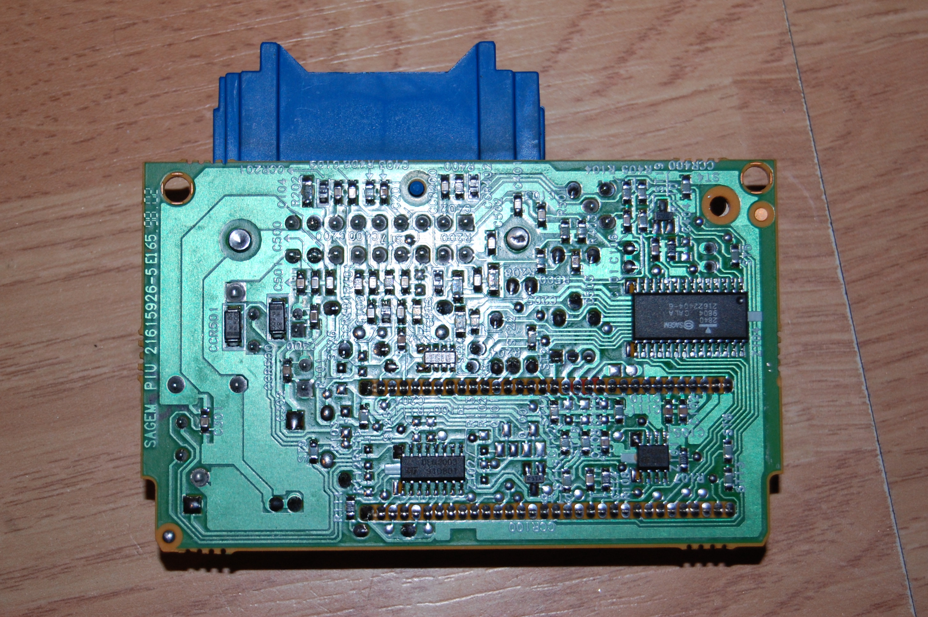

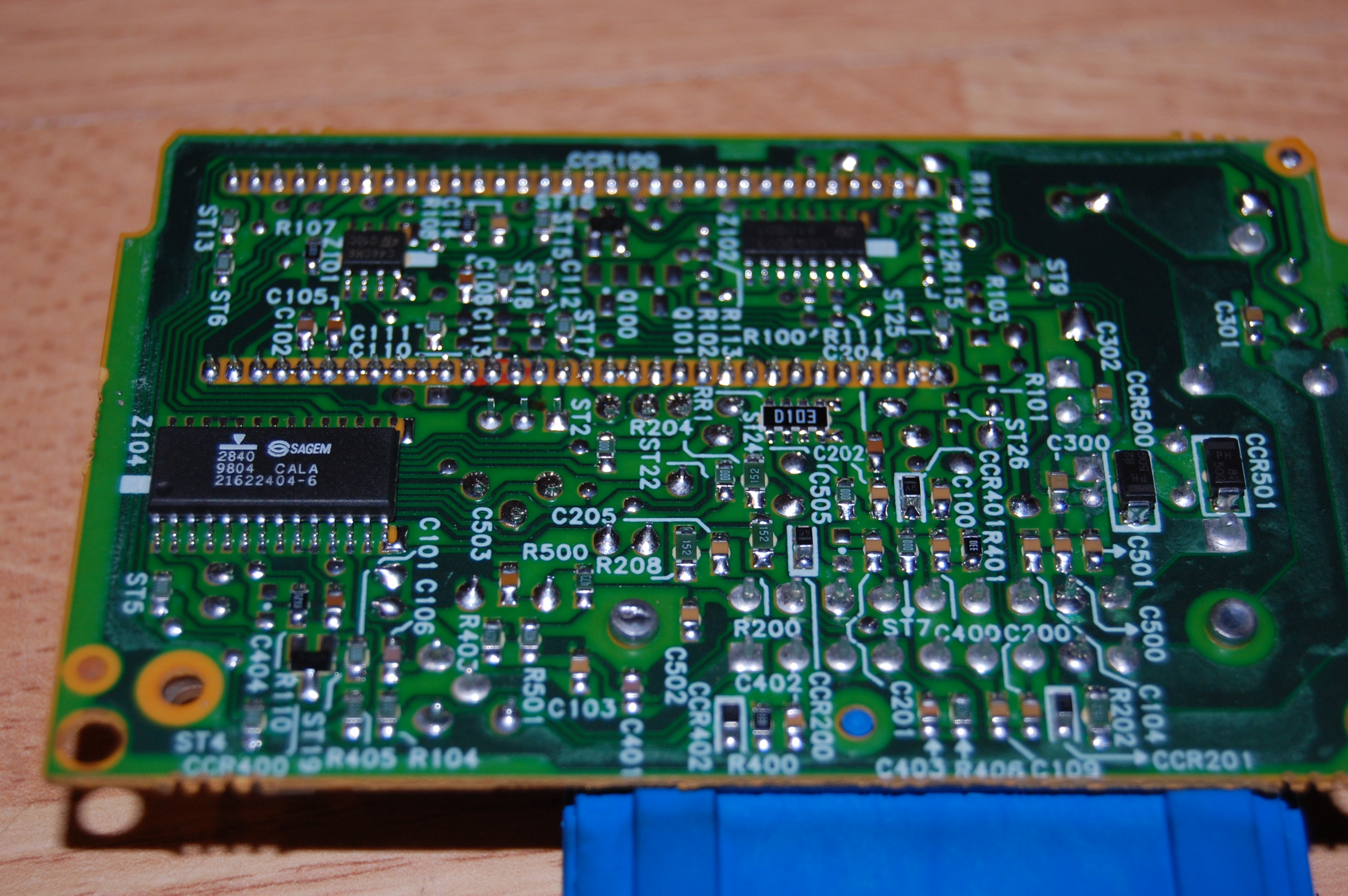

  • #6 11990142
    camel80
    Rozkręciłem i nic nie widzę ?? Kangoo 97 centralny zamek - nie reagują zamki, słychać stycznik w puszce Kangoo 97 centralny zamek - nie reagują zamki, słychać stycznik w puszce Kangoo 97 centralny zamek - nie reagują zamki, słychać stycznik w puszce
  • #7 11990152
    autoas
    Ja też nic nie widzę...super zdjęcia....
  • #8 11990227
    Erwin123
    Zanieś na grzanie , aby wyeliminować zimne luty czyli złe styki. Lub zrób to sam jeśli masz sprzęt , a najlepiej daj to komuś kto wie co to jest.

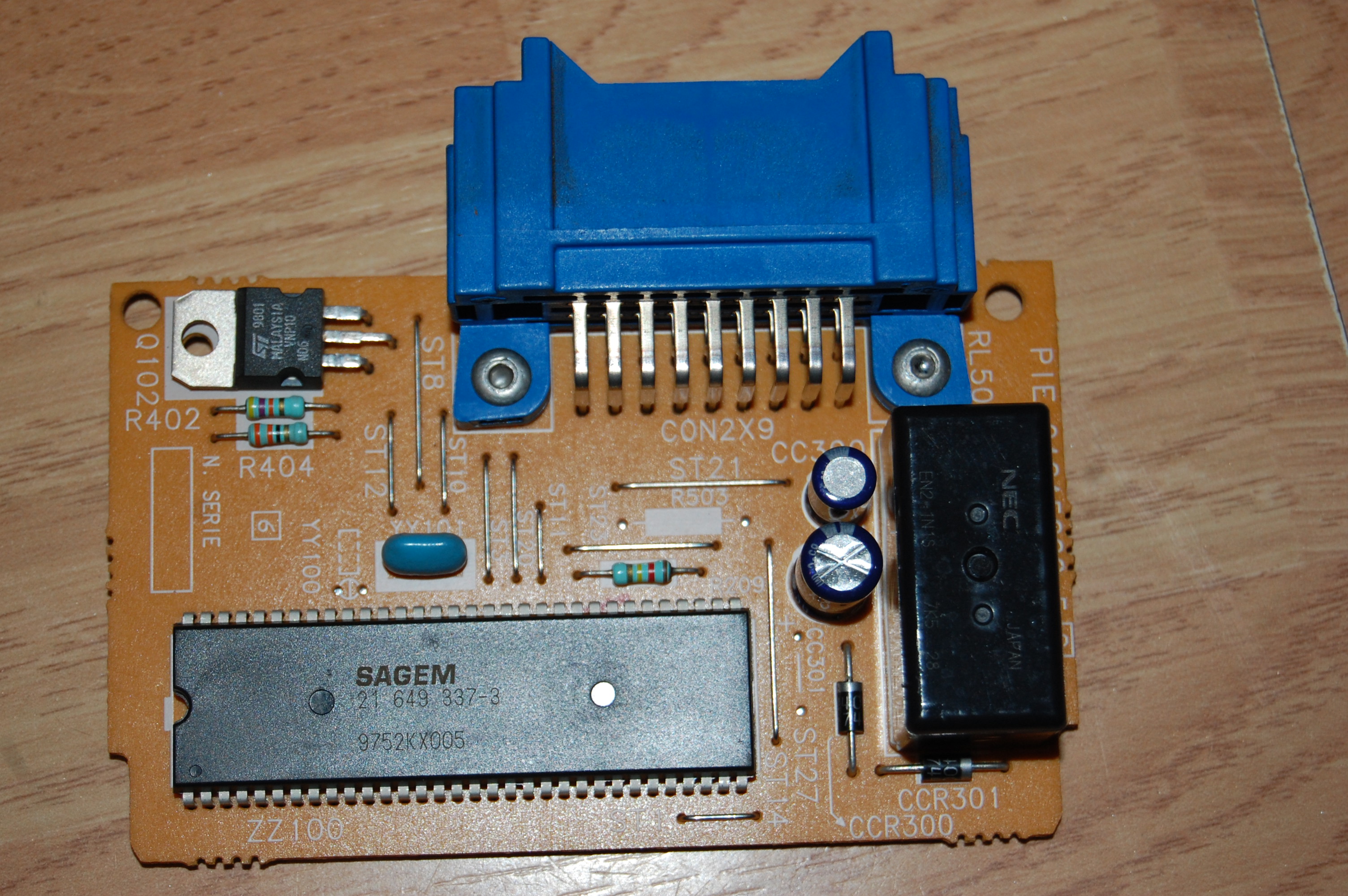

  • #9 11990357
    camel80
    Sorry za jakość zdjęć, teraz o wiele lepsze.Może coś zobaczycie. Jak nie to jutro zawiozę na wygrzanie bo sam nie umiem Kangoo 97 centralny zamek - nie reagują zamki, słychać stycznik w puszce Kangoo 97 centralny zamek - nie reagują zamki, słychać stycznik w puszce Kangoo 97 centralny zamek - nie reagują zamki, słychać stycznik w puszce Kangoo 97 centralny zamek - nie reagują zamki, słychać stycznik w puszce
    Panowie, wielkie dzięki. Wygrzałem luty suszarką i wszystko działa. Temat uważam za zamknięty.
