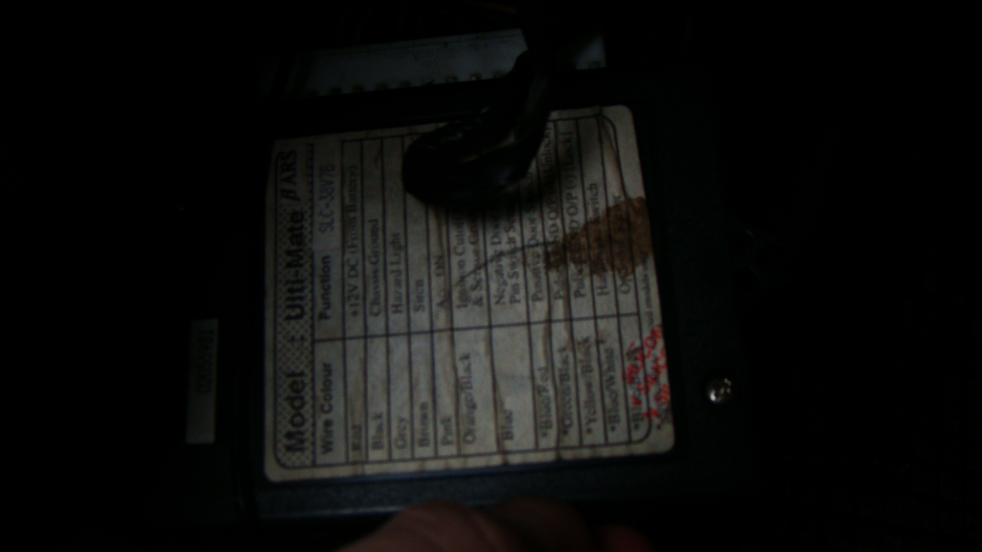

    Mam Opla Astre II i w nim ten alarm.
    Są małe problemy z tym gdyż:
    -Bezpiecznik znajdujący się w tym alarmie(pod pokrywką) praktycznie stopił się wraz z częścią obudowy. Wymieniłem na inny (10A taki jaki był wcześniej).
    -Kiedyś kiedyś jak kupiłem samochód działała syrena - teraz nic
    -Nie mrygają mi kierunkowskazy przy otwieraniu/zamykaniu
    Poczytałem instrukcje i niestety nie znalazłem rozwiązania na moje problemy - jak to zaprogramować.
    Opisu zworek nie umiałem znaleźć.
    Ponadto przesyłam fotki tego autoalarmy gdyż moim skromnym zdaniem jest to badziewnie podłączone(nie przeze mnie). Prosił bym o radę odnośnie rozwiązania moich problemów jak i tego co z tym alarmem zrobić? Polutować inaczej czy go całkowicie wywalić?

    Ten alarm pewnie ma kilkanaście lat,chwała mu za to że tak długo chodził .Pewnie razem z bezpiecznikiem rozlutowały(przegrzały) się piny tego gniazda .Pasuje go rozłożyć i popatrzyć na płytkę.Jeżeli masz dwa piloty sprawne to może jeszcze się opłaca go wskrzesić .

    Mhm, postaram się na dniach odpiąć go i otworzyć + porobić zdjęcia.
    Ale od dawna przymierzałem się do wymiany. Tylko zastanawia mnie czy będzie można działać na starych kablach czy będę musiał wszystkie kłaść od nowa...

    Nie musisz na starych ,możesz po kabelku iść do punktu wpięcia ,sprawdzić lub zamienić na na swój kabel (kolory ze silicona są dostępne )Skoro coś spłonęło to może być gdzieś słabo ,szczególnie sprawdź migacze i syrenę bo tylko tam jest możliwy większy przepływ prądu .W przypadku astry jest to dość prosto.
