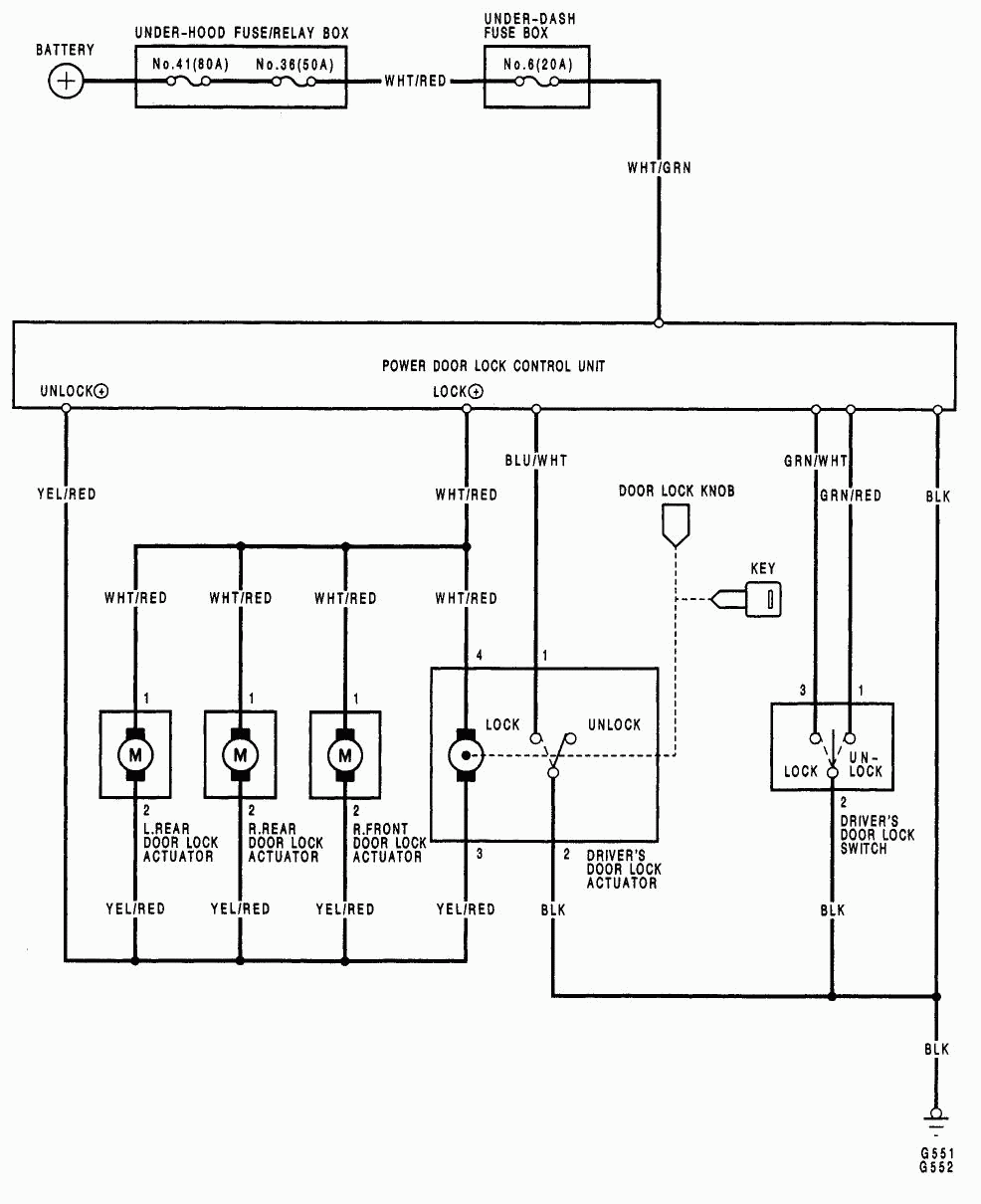

    Wiem że jest masa podobnych tematów i podpowiedzi w internecie, jednak mimo tego nie mogę znaleźć pomysłu na mój problem.
    Ale do rzeczy... mam Civica 5 generacji, w drzwi kierowcy założyłem siłownik slave. Kupiłem centralkę Proxima srpi (poniżej schemat)
    Civic 5gen - Jak podłączyć zamek centralny Proxima SRPi?
    Ze starej centralki mam kable:
    czarno-czerwony (podłączam masę)
    biało-zielony (zasilanie)
    żółto-czerwony
    biało-czerwony
    + niebieski i zielony z nowego siłownika
    Schemat kabli z auta:
    Próbowałem wielu możliwości połączenia tego, ale niestety nie działa. Proszę o pomoc. Może ktoś wie jak to połączyć, żeby bez problemów działało?

    zasil tę proxime plusem i minusem (wiadomo), pomaranczowiy i pomaranczowoczarny do masy, żółty i żółto czarny do plusa na białym i białoczarnym będa wyjścia wtedy na twój siłownik slave i łaczysz je z niebieskim i zielonym w odpowiednia stronę .

    Wielkie dzięki za fachową pomoc i życzliwość, wszystko działa :)
