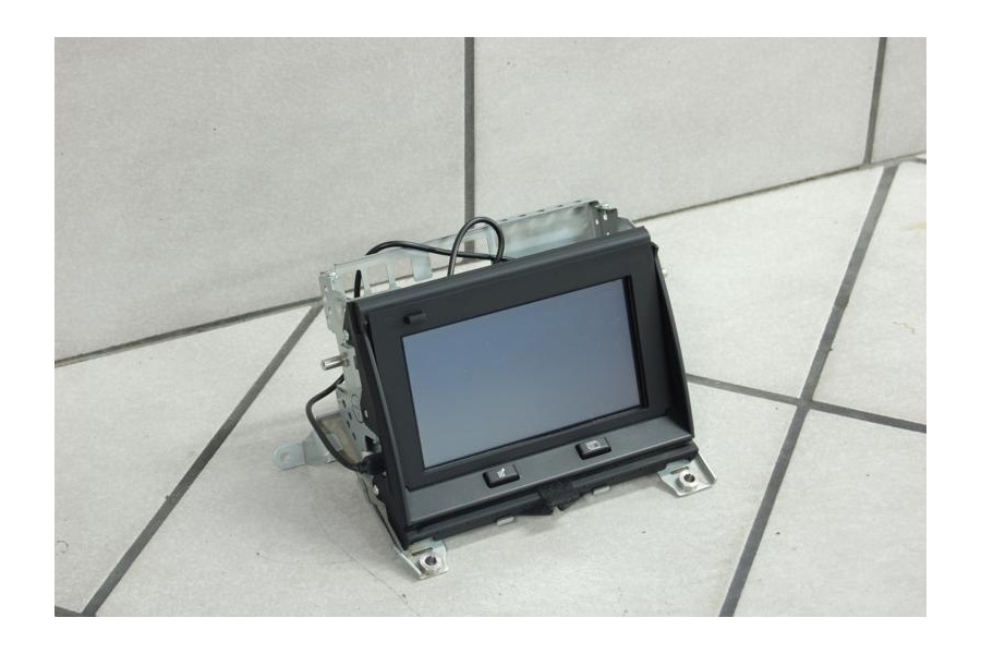

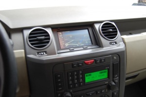

    W moim samochodzie pękł panel dotykowy w nawigacji.
    Nawigacja wygląda tak:
    Land Rover Discovery 3 - Uszkodzona wbudowana nawigacja samochodu
    Wymontowana:
    Wymontowałem całe urządzenie. Potem wymontowałem z niego ekran z panelem dotykowym:
    Ekran działa jak należy. Panel dotykowy jest połamany.

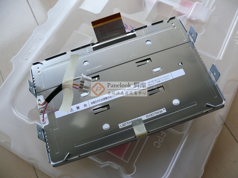

    Odczytałem z tyłu wyświetlacza nazwę SHARP LQ070Y5DG01.
    Wiem, że taki wyświetlacz można kupić na przykład tu:
    http://www.panelook.com/LQ070Y5DG01_SHARP_7.0_LCM_overview_9661.html
    albo tu
    http://www.ebay.pl/sch/i.html?_trksid=p3907.m570.l1313&_nkw=lq070y5dg01&_sacat=0&_from=R40
    Problem w tym, że ceny wcale nie zachęcają do eksperymentów a ja potrzebuję samej dotykowej szybki.
    Na panelu dotykowym nie ma żadnej nazwy czy kodu jest tylko data na złączu panelu.
    Jak taki panel może się nazywać bo nie wiem jak go szukać?
    Czy ktoś miał już z tym do czynienia?
    Czy ma ktoś patent na odklejenie panelu od metalowej ramki bez wyłamania szybki na kawałki?

    Niestety, pozostają jedynie dwa wyjścia:
    1. pozyskanie kompletnego panela z uszkodzonego elektrycznie modułu, (mała szansa),
    2. zakup używanego modułu ekranu (moze być disco3, range rover sport, anglik, europejczyk, amerykanin...bez znaczenia).
