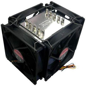

  • #6 11988069
    Mr.Noname
    Widziałem fotkę,że na tym radiatorze były 4 wentylatory.Czy to możliwe czy to fotomontaż?
    Czy Scythe Infinity z 1 wentylatorem wystarczy do podkręconego Q6600?
  • #7 11988118
    b2r
    Możliwe.
    Ale jeden wystarczy w zupełności. Chyba że zamontujesz dwa w jednej linii, tylko wiąże się to z dodatkowym zakupem.
    Najlepiej jeszcze za wentylatorami (dwoma lub jednym) CPU na obudowie mieć jakiś 12cm wentylator wyciągający ciepłe powietrze z obudowy.
