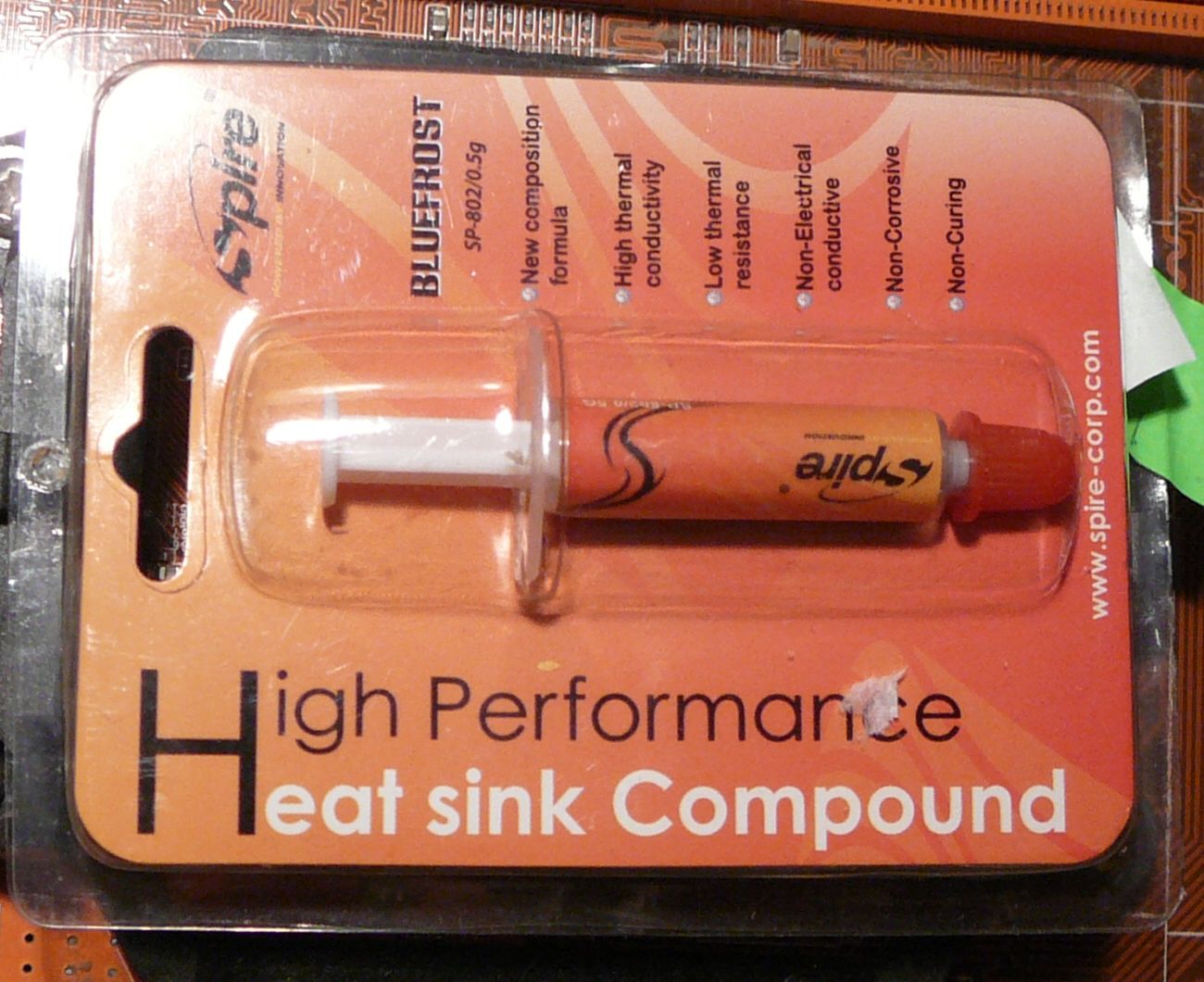

    1. Tak, ten chipset wymaga wręcz chłodzenia. Ale po co kombinujesz z jakims dziwnym mocowaniem skoro płyta ma otwory montażowe radiatora? Na marginesie, pasta nie jest klejem i sama pasta nic nie utrzyma.
    2. Na temat pasty odpowiedziałem wyżej, radiator na procka też montujemy na elementy do tego przewidziane - jakie to zależy od radiatora, pasta oczywiście jest potrzebna do zapewnienia dobrej powierzchni oddawania ciepła na radiator.

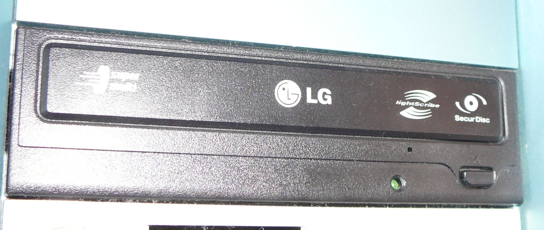

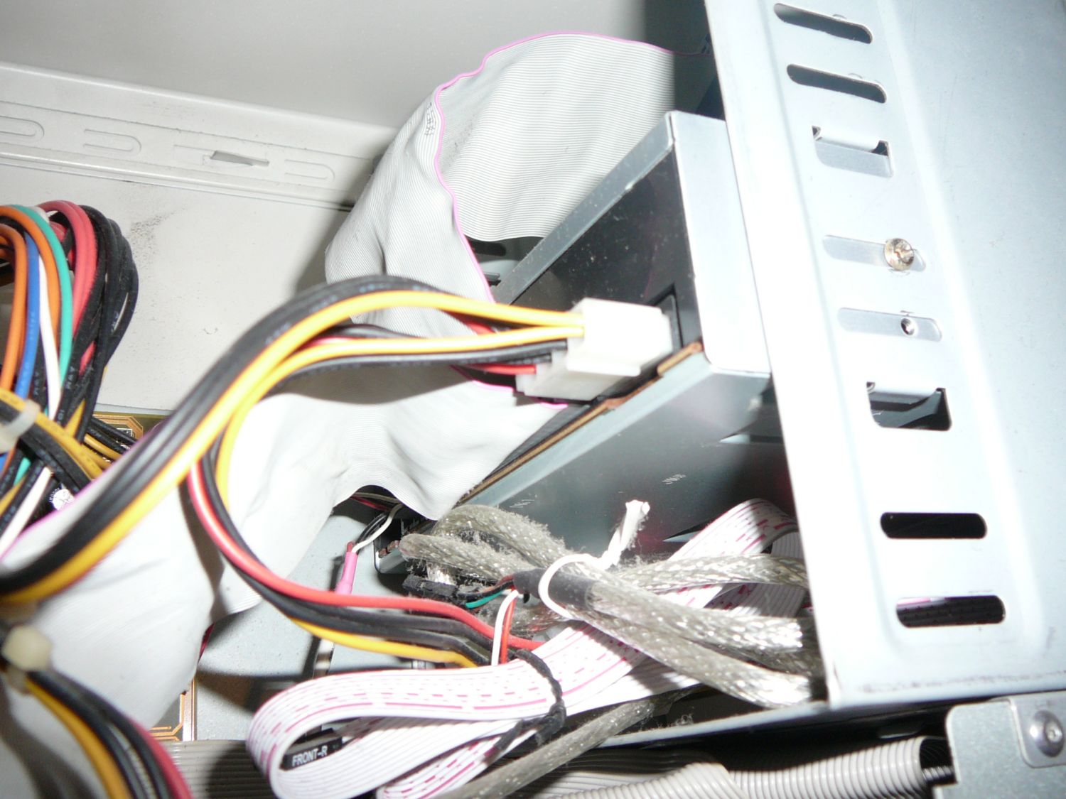

    2. Pytanie jest takie - jaki masz dysk twardy ? Ta płyta posiada jedno złącze pod ATA tak więc nie podłączysz widocznych na zdjęciu trzech urządzeń.
    3. Patrząc na płytę można to bez problemu określić, jeżeli jednak masz problem to warto przeczytać instrukcje (tylko nie mów, że jej nie masz bo w internecie bez problemu znajdziesz). Niebieskie to IDE.
